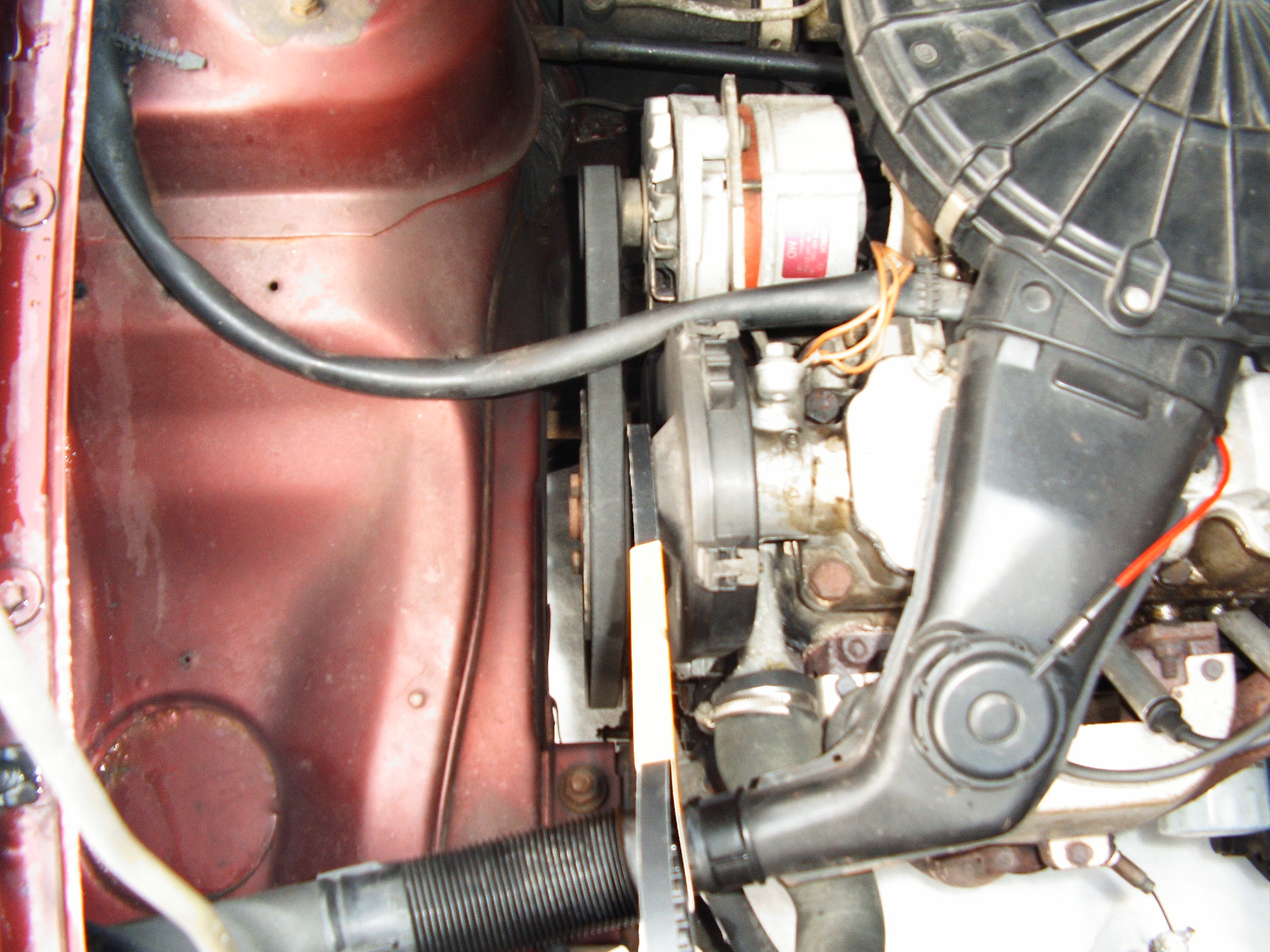

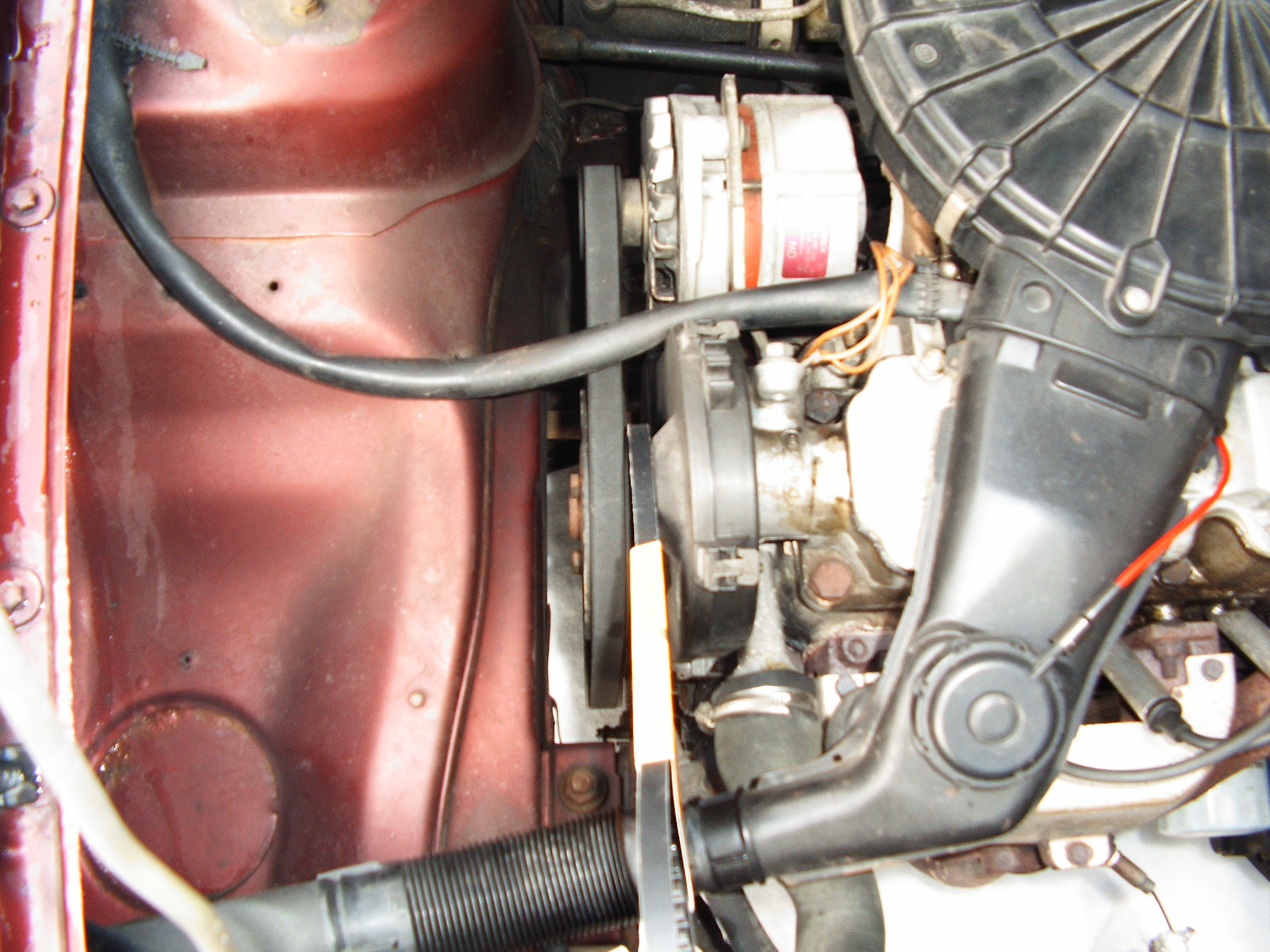

    3. hat nix mit der heizung zu tun aber ich habe ir neulich n neuen keilriemen gekauft für mein auto halte in hin und stelle fest das mein keilriemen der drinn is 3mal so breit is wie der den ich bekommen habe ?(

    3. ich war beim atu drinn den habe ich den fahrzeugschein in die hand gedrückt und gesagt ich brauche nen kleiriemen dann hat der den mir gegeben und darauf habe ich gesagt das meiner irgendwie anderst aussieht und der sag des is der richtige (aber in was fürn ton)
    war daheim wollte in reinmachen aber der is halt zu klein. wenn willst mache ich schnell n foto^^

    zu 3. Hast du die evtl. mit dem Zahnriemen vertan? Welchen Riemen willst du denn ersetzten? Den von der LiMa oder den der die Nockenwelle und die WaPu antreibt?

    Da kenne ich jetzt eigentlich auch nur den schmalen Riemen (Hab ja 4 1,6er im direkten Zugriff).
    Hast du evtl. Servo? (wenn da überhauptein Unterschied ist, mal abgesehen von der 2ten Riemenscheibe)
    Die Idee mit dem Bild ist keine schlechte. Kannst ja mal eins machen und posten.

    Bring den Riemen zurück zu ATU und sag, dass du einen anderen Brachst. Sag dem Menschen, dass du Servolenkung hast. Da ist der Riemen breiter und flacher.
