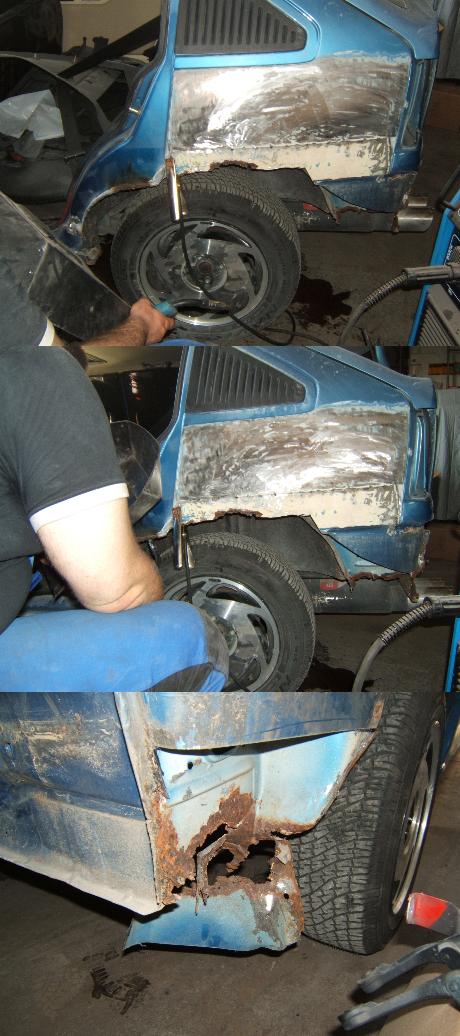

#139 Okay dann klär ich ma auf,
das Auto war damals in einer "Fachwerkstatt", Fachrwerkstatt in " " werdet ihr gleich erfahren warum.
naja der war dort wie ich ihn frisch gekauft habe zum radläufe und endspitzen erneuern. Alles schön und Gut. Die Karre bekommen und hat auch alles super ausgesehen. Beim Nächsten TÜV wurde sogar gesagt wie gut die Karre noch da steht. Vor kurzem kahm dann etwas was keiner verstand, der Innenradlauf stand auf einmal ab, also Sprich weggerostet. Die Enspitzen wahren wieder durch weil ich eine Undichtigkeit an der C Säule hatte. Deswegen bin ich auch zum Sascha, eigentlich blos um inneradldauf zu machen und Endspitzen zu erneuern. Als Sascha dann anfing den guten anzuschleifen sah er das desasster. Die Fachwerkstatt hat den neuen Raldauf einfach DRÜBER gebruzelt und Verspachtelt. Das gleiche spiel mit meinen Endspitzen und das ist das Problem.
Auch sind die Seintenschweller spätestens in 1 Jahr dran wegen Lochfrass. Okay ich denke mal das währe ja kein Problem das machen zu lassen aber Sascha meinte es würde sich nicht mehr rentieren.
Wenns nach mir ginge würde ich Tausende von Euros in die Karre stecken aber die hab ich nicht. Darum lass ich nun erstmal die Radläufe vom Sascha machen und dann werd ich ja sehen wie es finanziel bis zum TÜV aussieht. Werde demnächst auch meinen ZIVI dienst antretten dann hab ich he keine Kohle mehr also kann ich die karre ned auf eis legen und mir was anderes holen. Aber Bilder sprechen mehr als tausend worte. Werde versuchen gleich welche anzuhängen.
Zu dem TÜV Prüfer, diese Fachwerkstatt hat soviel unterbodenschutz drauf gemacht, das die karre auch ohne blech heben würde
Aber nun zu den Bildern -
