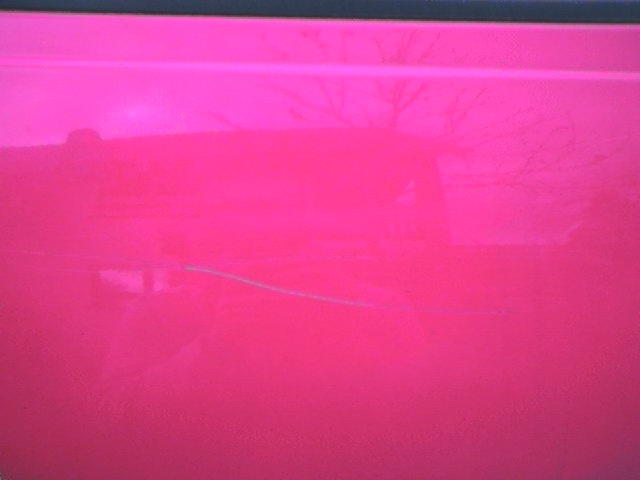

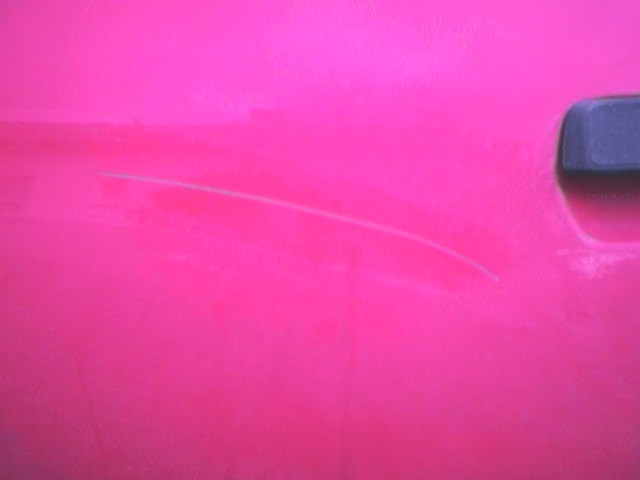

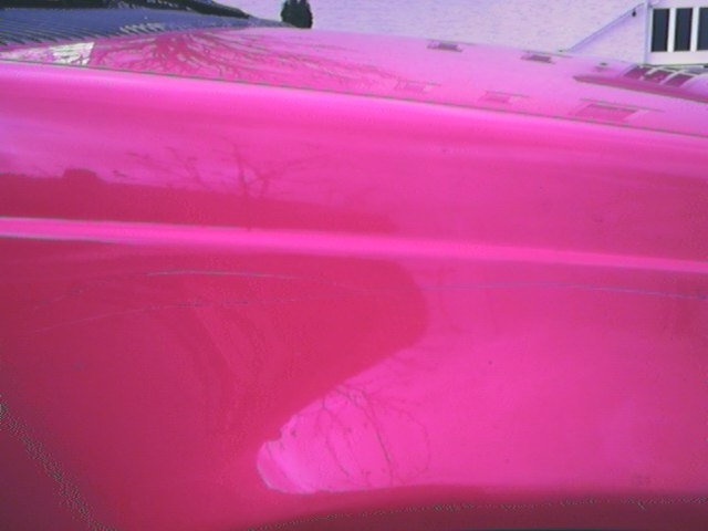

Letztes Jahr hat mir jemand mit einem Schlüssel mein Auto zerkratzt. Betroffen sind beide Türen und über allen 4 Radläufen sind jeweils 1 Kratzer.
Leider kenne ich mich da überhaupt nicht aus, wie man sowas beseitigen kann.Bilder hab ich z.Z. leider auch keine, mache ich vielleicht diese Woche noch.
Manche Kratzer sind nicht so tief und mache fast bis aufs Blech.
Wie kann ich sie denn etwas unkenntlicher machen, so dass man sie nicht mehr sieht, oder nur noch ganz wenig.

#2 Bilder wären nicht schlecht, auch wenn das auf Bildern schlecht erkennbar sein wird. Kommt auf die Tiefe der Kratzer an. Wenn das bis aufs Blech runter ist must schonmal Grundieren.
Von Opel kannst du dir die Original Lackfarbe fürs Auto besorgen und drüberpinseln. Je nach dein Geschick dürfte das dann nur noch sichtbar sein, wenn man weiß, dass da was gemacht wurde. Hatten für unseren 8 Jahre alten Corsa mal Originalspray von Opel besorgt und haben da auch einiger Kratzer entfernt, sowie am Heckwischer Rost entfernt und das Spray benutzt. Fällt nicht mehr auf. Die Farbe war minimal dunkler, da der Lack natürlich über die Jahre ausbleicht. Aber jetzt nach nem halben Jahr sieht man kein Unterschied mehr. Nur wenn das Auto frisch gewaschen wurde und man die Stellen kennt.Lackstifte kannst vergessen. Egal ob große oder kleine Kratzer. 3- mal in die Waschanlage gefahren und schon ists wie vorher. Das Geld kannst dir Sparen.

#10 Nicht schleifen! Das wäre ein grober Fehler! Ausserdem kann das kein Schlüssel gewesen sein- sowas sieht anders aus.
- Lack reinigen (mit speziellem Lackvorreiniger)
- Kratzer mit Lackstift auffüllen (Tupftechnik)
- gefüllten Kratzer mit Polierpaste egalisieren
- ggf bei noch vorhanden Löchern wieder oben beginnen
- Klarlack drüber und Spritzkanten auspolierenSchleifpapier ist nicht wirklich angesagt. Mit 6000er Naßschleifpapier samt Schleißpilz nur arbeiten, wenn der Lack mittels Infrarotlampe durchgetrocknet ist. Ohne Trockenvorgang ist eher die Grundierung weg, als der Kratzer gefüllt ist.
