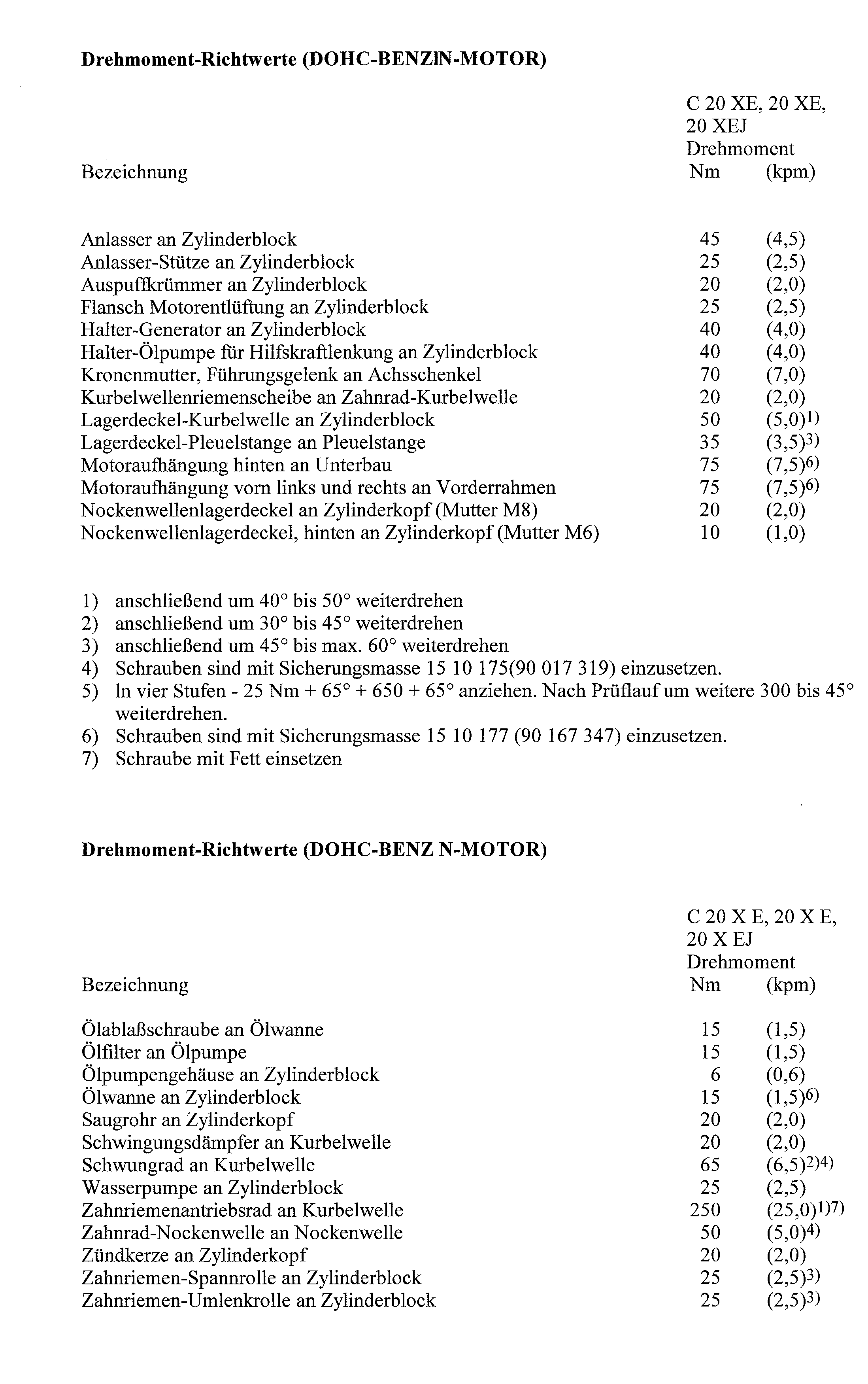

    die ölwannenschrauben sind laut opel mit 20 Nm anzuziehen hab die ganze sache auch mit dichtmasse und 20 Nm angezogen und seit dem ist die ganze sache auch dicht.
    Realität ist nur eine Illusion die durch Alkoholmangel hervorgerufen wird !
    Das ist aber komisch,war extra bei Opel,haben dort in Pc geschaut wo drinn stand das die Schrauben nur mit 5 Nm anzuziehen sind..Hab die Dichtung eigebaut mit Dichtmasse,ist auch alles Dicht soweit,nur hängt am Ölfilter jetzt immer ein Tropfen...die schrauben vom Ölkühler sind auf jeden Fall Dicht und fest ist der Filter auch,sitz oberhalb noch irgendwo ne Dichtung wo es raussüffen könnte?
