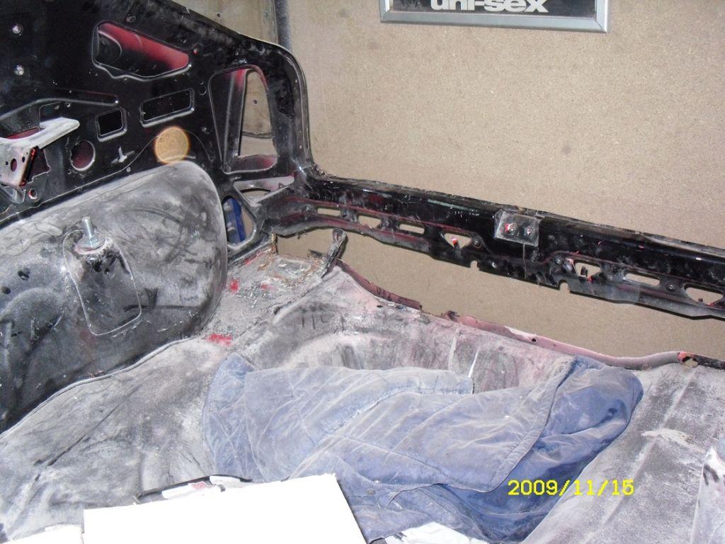

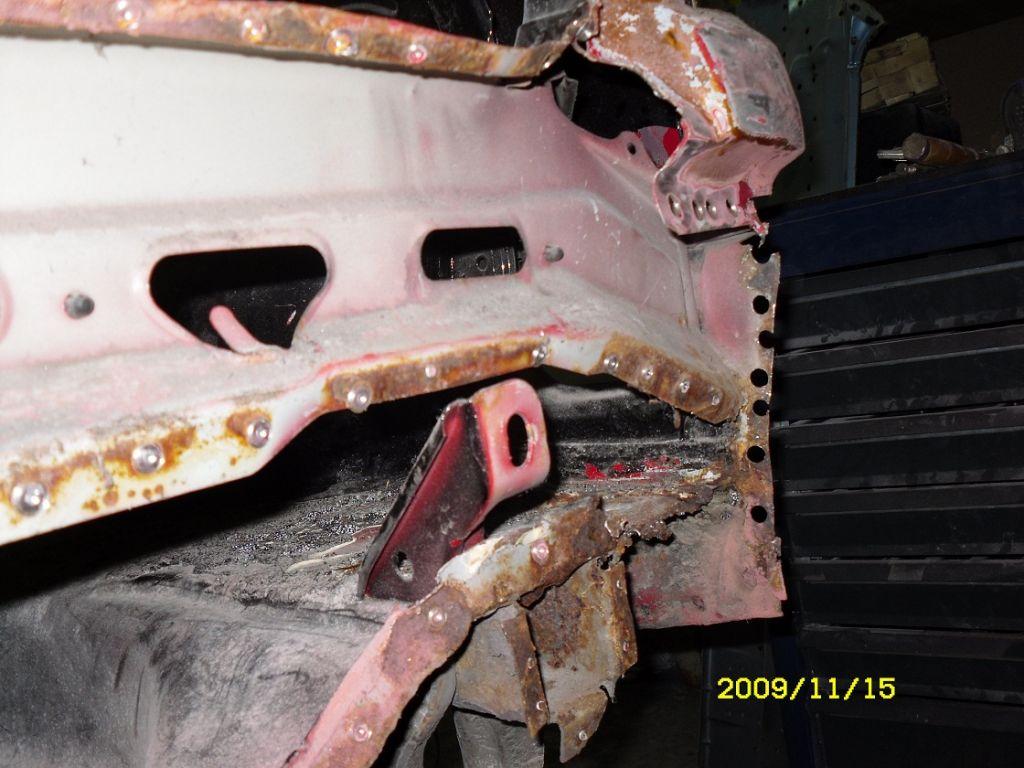

    Hab nun mal wieder angefangen das Heck zu Sandstrahlen. :) Haufen Arbeit.. Nahtabdichter muss dann an einigen Stellen noch entfernt werden, aber seht selbst. :)
    schön bei diesem zu sehen, das vorher foto ein Post von mir darüber.. :)

    naja teil ist ja schon sandgesrtahlt...
    Front war eigendlich ja schon fertig, da sind längsträger vorne bis hinten bereits gestrahlt und neu grundiert worden.
    Die hinteren Längsträger sind wohl echt nimmer gut, das wahr. Liegen aber nagelneu bereits hier. :)
    Genauso die Innenradhäuser links und rechts.
    Heckblech kommt ja auch neu rein. Und mal guggn was ich an blechteile noch so ordern kann. :D

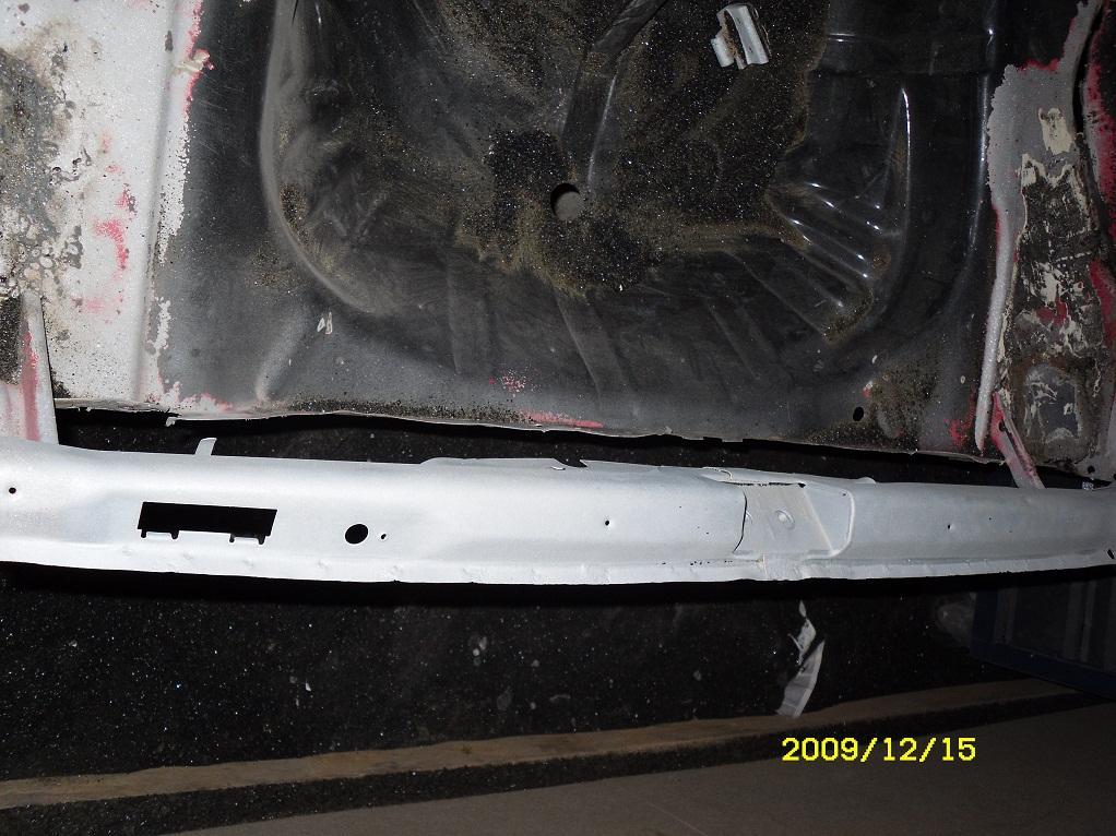

    Heute und Dienstag war ich mal wieder am werkeln, weiter Sandstrahlen:. Nahtabdichter entfernen und das innere Heckblech teils bereits Grundiert.
    Hier die Fotos.. viel spass.:)

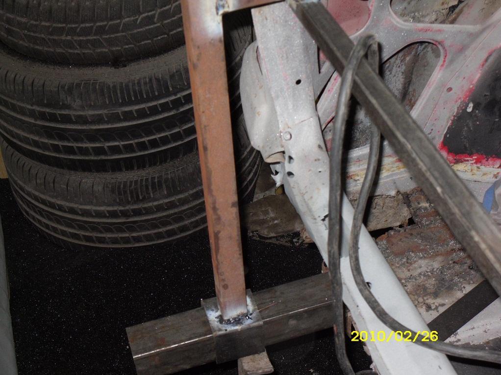

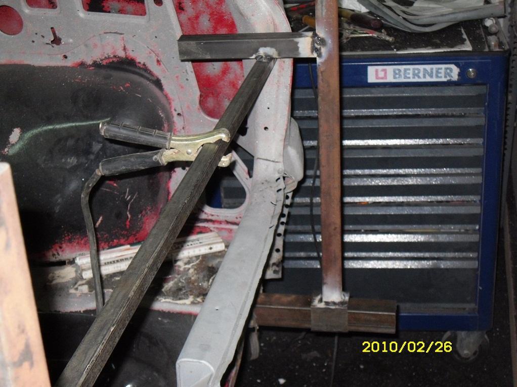

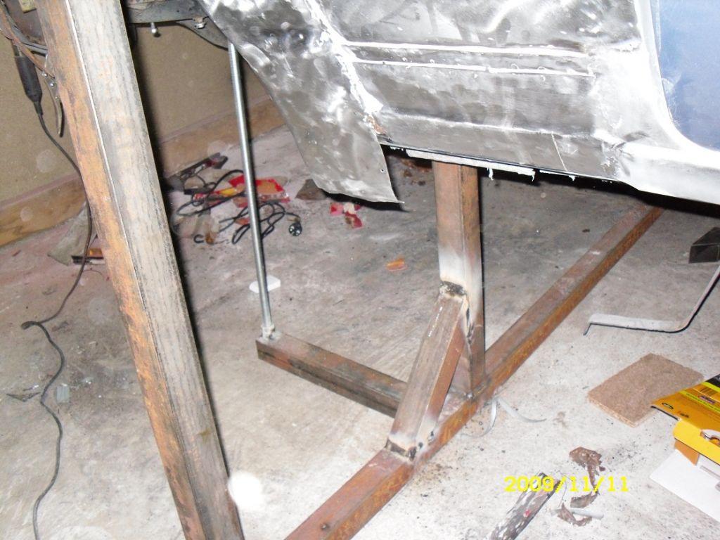

    so, nach langem gibts wieder neue bilder. :)
    Auf 2 fotos sieht man meine neue "rahmen" lehre, damit ich später wieder weiß wo meine längsträger hinten dran kommen.
    Is aber noch nicht ganz fertig.
    Und nicht aufn boden schauen, der ist dreckig :D
