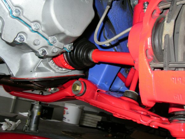

#17 ZitatAlles anzeigenOriginal von L-man
danke. ich wüsste jetzt nicht wer versucht den querlenker loszuschrauben wenn er belastet ist.
Vielleicht blonde Damen denen man nicht sagt das man die Räder entlasten sollte? Ich habe die Strebe auf der Grube eingebaut und hatte keine Probleme damit. Die Schraube geht einfach raus, weil die Schraube ja nicht belastet ist wenn das Auto gerade steht.
#19 Ist aber so, der Devil hatte damals den kompletten Querlenker ausgebaut obwohl das Auto noch auf den Rädern stand. Nur zur Absicherung stand ein Ragierwagenheber auf der Seite unter dem Schweller. Als ich ihn gefragt habe ob das nicht alles kippen könnte, da hat er gemeint das da nichts passiert, wenn das Auto nicht ins rollen kommt, denn im Stand ist die ganze Last auf dem Rad und man kann dem Querlenker ausbauen.
Natürlich nur mit einem Wagenheber oder ähnlicher Absicherung und blockierten Rädern, wegen dem wegrollen. -
