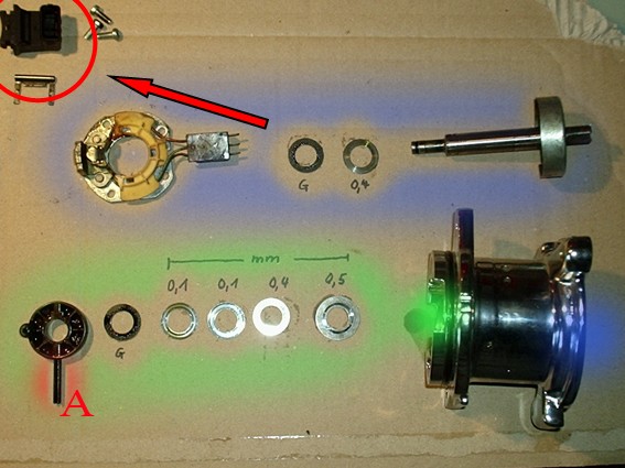

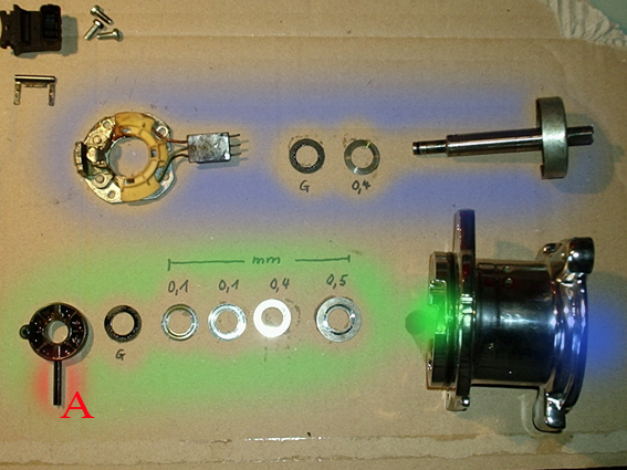

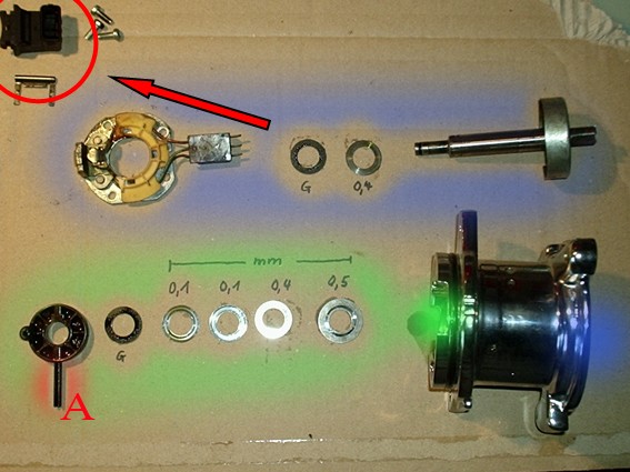

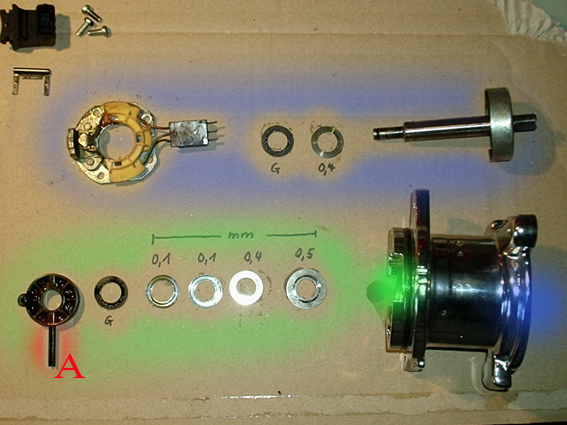

Hab gestern meinen Zündverteiler vom Verchromen zurückbekommen, natürlich komplett zerlegt! ![]()
Da ich nun garnich wusste wie der "Urzustand" des Teils vor dessen Explossion war, hab ich einfach mal meinen Ersatz zerlegt, um herauszufinden was eigentlich, wie da drin ist!? ![]()
Um das Teil zu zerlegen muss man (eigentlich) nur den Splint aus dem schwarzen Mitnehmer-Plastikteil heraustreiben... (A)
Danach lässt sich die Hauptwelle auf der anderen Seite herausziehen, macht das vorsichtig, da auf der Welle ne Menge U-Scheiben (Maße angegeben der Dicke) hängen und sich das Zusammensetzen wesentlich einfacher gestalltet, wenn man schon weiss, wie alles mal drauf war!!! ![]()
Also....eigentlich ganz einfach!? Hatte immer mörder Respekt vor dem Teil, da ich nicht wusste was da drin is...immer ausenrumpoliert usw.
Der Zusammenbau geht genauso nur eben rückwärts, wobei ich empfehlen würde die Laufbahnen bzw. die Welle leicht einzuölen!
PS: Für die Elektriker unter uns...is eigentlich nen ganz primitiver Drehgeber, oder nen INI der auf´s Loch wartet... ![]()
Hoffe ich konnt dem einen oder anderen helfen, bzw. die Angst vorm Zerlegen nehmen für´s Verchromen oder polieren! :tongue:
