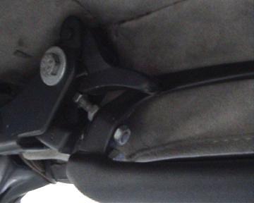

    Bei meinem ist auch schon der Griif gemacht worden und das sieht so aus

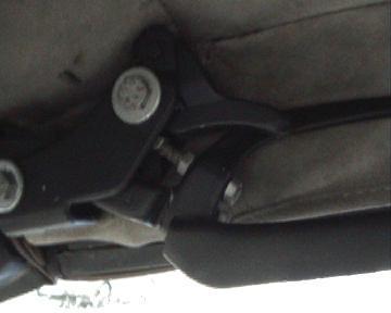

    Hallo Leute!
    Hat zwar ein bißchen gedauert aber jetzt habe ich die Bilder gemacht!
  • #19
    perfekt jetzt hab ich ne idee wie ich mir erstmal einen basteln kann! hab aber mit nem kumpel gesprochen der hat gmeint das er die griffe aus edelstahl nachmachen kann! bin mal gespannt was dabei rauskommt!
  • #20
    mhh ich hab mir das heut nochmal genauer angeschaut und habe dabei festgestellt das ich die schraube nicht so anbringen kann wie du es gemacht hast! mein griff ist an dieser stelle genau so dünn wie der bügel weiter oben! und wenn ich jetzt hingehe und dort ein loch für ne schraube bohre bricht mir das auch noch!
