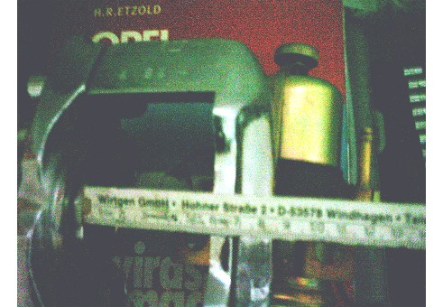

Delcobremssättel
    Wenn da 256x20 Scheiben dabei waren, müßten das Sättel 1,8 Astra, Vectra, Corsa GSI (B?) oder Tirga sein. Miß doch mal, wieviel lichte Weite du am Sattel bei komplett zurückgedrückten Kolben hast. Ein Bremsbelag (neu) fürn Delcosattel ist 15,5 - 15,9 mm dick. Wenn du eine lichte Weite von mindesten 55,8 mm (+1-2 mm Luft) hast, dann geht die 256x24 Scheibe. Bei 51,8 mm geht bei neuen Bremsbelägen nur die 256x20 Scheibe.
    Ich bin's nicht, ich war's nicht, ich kann Nichts dafür !!
    Wenn du mit 60 mm die lichte Weite meinst, müßten die 256x24 Scheiben rein gehen. Ich hab mal mit ATE GSI 16V Sättel verglichen, die haben auch so 60 mm bei zurückgedrückten Kolben.
