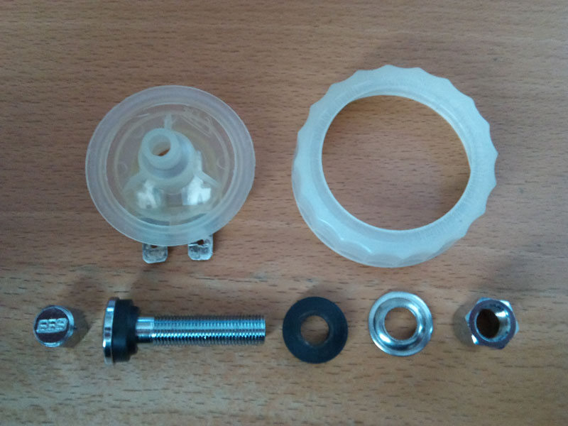

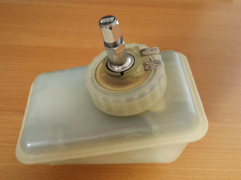

    Wir ersparen uns auch das pumpen. Deckel vom behälter ein ventil eingestzt,druckminderer vor mit max 1 bar dann attacke kostet nur altteile und geht 100%ig. Aber das du nicht hin bekommst bezweifel ich mal... :D

    Den alten Deckel vom Flüssigkeitsbehälter vom Senator BKV habe ich mittlerweile auch "geopfert" und werde morgen früh ein Metallventil was von meinen BBS RS 861 übrig ist einsetzen. Muss nicht mal bohren, nur die Unterseite vom Mitteleinsatz abschneiden. :)

    Blöd finde ich eben nur, dass wenn du oben Druck drauf gibst ja wirgednwann der Behälter leer ist. Also musst du jedesmal den Aufsatz entfernen, Flüssigkeit nachfüllen, wieder drauf, usw usw...Und wenn das System leer ist machste das n paar mal. Finds nicht so doll...

  • #569
