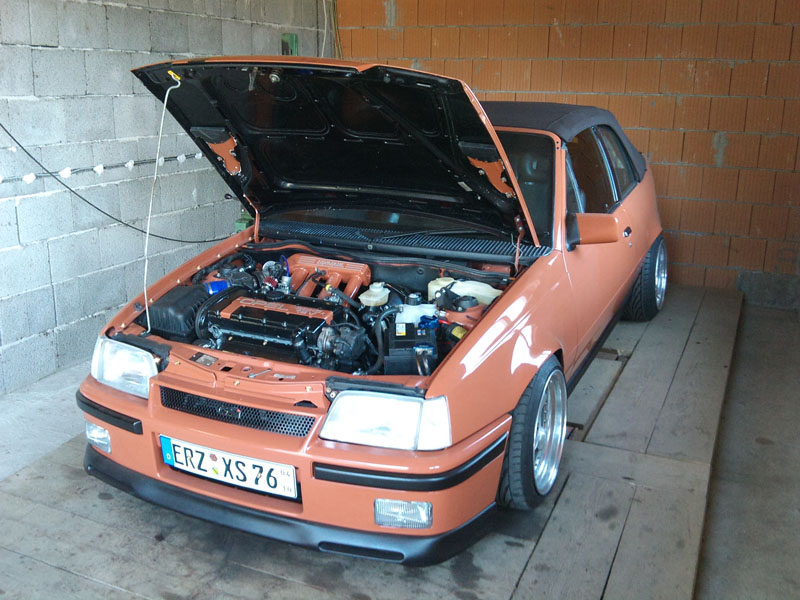

Die "Bremsenentlüftungshöllenmaschine made in Erzgebirge" hat super funktioniert. ![]()
Ich musste nur ganz wenig Druck aufbauen und schon waren die Leitungen voll. Hätte nicht besser funktionieren können. Andy war dann heute da und hat das "alte" F20 mit der HMS-Sperre abgeholt und mir noch kurz beim Entlüften geholfen. Das Bremspedal ist bombenfest, aber ich habe trotzdem noch ein bisschen Luft drin. Das mache ich dann gemütlich mit dem neuen Bremsenentlüftungsgerät was ich morgen Früh abholen kann.
Dann habe ich heute noch einen Stecker von der Kühlwasserstandskontrolle neu eingelötet (der alte war am Kabelende weggebrochen), das restliche Motoröl aufgefüllt, den Motor schön warmlaufen lassen und das Lenkrad mittig positioniert. Was mir immer noch ein bisschen Sorgen macht ist die Querlenkerbefestigung auf der Beifahrerseite. Da werde ich wohl doch mal einen Karosseriebauer aufsuchen müssen. ![]()
Ansonsten bin ich komplett zufrieden.
Nur noch ein paar kleine Baustellen und dann gehts nächste Woche los mit Fahren. ![]()
