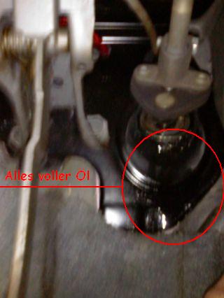

    Als Ich heute bei mir im Fussraum lag endeckte ich ne ganz wiederliche sache.
    An der Schaumstoffummantellung (schreibt man das so?),da wo die Stange des Lenkrades auf die Lenkung trifft, war alles voller Öl.
    Kanns sein das das Lenkgetriebe undicht ist???
    hi, dort wo die verbindung vom Lenkrad in deine Servogelenk reingeht ist ein O-Ring. dieser könnte kaputt sein. Aber die Servo leckt könnte es sein das es bald das ganze Servogelenk im arsch ist.

    Da ist der Simbering vom Lenkstockausgang undicht.
    Sooo, jetzt kommt das Problem, man könnte ja die Lenkung ausbauen und diesen Simbering tauschen aber ist nicht, den Opel hat diesen Simbering aus dem Programm genommen. Die kriegen den selber nicht mehr geliefert vom Werk. Opel hat dort neue Sicherheitsstandarts gesetzt , damit niemand an der Lenkung rumdocktert, nicht mal der Opel Händler selbst. Ist kein Witz, ich weiß wo von ich rede. Habe bei Opel gearbeitet. Opel tauscht die komplette Lenkung aus in so einen Fall. Du kriegst diesen Simbering auch nicht im Zubehör. Hab ich auch schon versucht. Würde vorschlagen das du dich mal auf den Schottplatz umschauen solltest und da eine ausbaust.

    Hatte das gleiche PRoblem. Einfach Simmering und Nadellager tauschen. Bekommt man beim Freundlichen Kugellager Händler. Die sache kostet dann schlappe 10€
    Ist ne Krankheit bei den Dingern. Bei gebraucten Servos (ebay/Schrott) weiß man auch nicht,was man hat. Die sind ja meist genauso alt und demnach auch zu 95% undicht. Ich hatte bisher noch kein Servo Getriebe in der Hand,was nicht undicht war. Das jüngste war von nem 95er Astra F mit ca 160TKM Laufleistung.
    Reparieren bei Opel oder so ist,wie oben schon beschrieben, nicht. Hatte auch über meinen spezial Lagerarbeiter bei Opel versucht. Nichts zu machen.DIe sind aber meist nur minimal undicht und das Öl verteilt sich sehr großflächig. Würde es einfach mal sauber wischen und im Auge behalten,wieviel und über welchem Zeitraum das was raus kommt.
