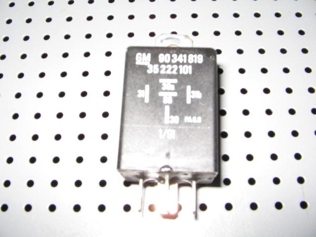

#24 Mein ABS bringt auch Fehler. KAnn aber den Fehlercode nicht auslesen. Weis auch nicht wo es her kommen könnte. Ich habe es auch auf die Billige und schlechte Variante gemacht also Birne herausgedreht.
Hat jemand ne ahnung was es sein könnte. Habe schon die ganzen relais in der ABS Einheit getascht. Aber das überspannungsrelais noch nicht. -
