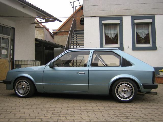

    hi hiko als dein d sitzt richtig gut hinten gefällt mir mal sehen ich werde wenn er sich hinten nicht mehr setzten sollte die federn pressen lassen.

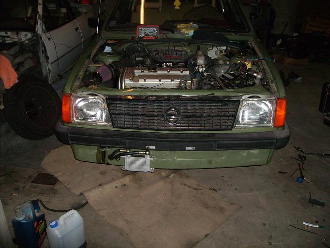

    so am weekend hat sich wieder mal richtig was getan habe den ölkühler angebaut siehe bild. habe ihn vorne auf´s frontblech gesetzt. werde aber für den tüv noch eine verkleidung bauen müssen.

    ah, cool - hast den ölkühler dran!
    was sind das denn für schläuche an dem ölkühler? das sind aber nicht die originalen?!
    bei mir waren stahlflex dabei, außerdem ist mein ölkühler größer. ist der nicht zu klein für den c20xe???

    also ich hab den gerbaucht gekauft der wird schon en bissel älter sein. kann sein da bei den neueren stahlflex schläuche verbaut werden.
    und die größe reicht auf alle fälle aus. allein shcon wenn ich mir den originalen ölkühler anschaue.

    So gefällt mir das was du da baust ,aber das mit dem Ölkühler gefällt mir persönlich garnicht.Von der Optik zu klein und die Schläuche sollten schon Stahlflex sein.
    Irgendwie stört es das Gesamtbild.Aber ist meine Meinung,wenn es dir gefällt umso besser.

    also für dieses jahr is ed genau richtig und nächstes jahr schau mer ma da eh ein neues frontblech reinkommt im winter denke ich setzte ihn dahinter. nur der ölkühler soll diesen sommer das einzigste sein weiß dem auto ein bissel leistung ansehen lässt
