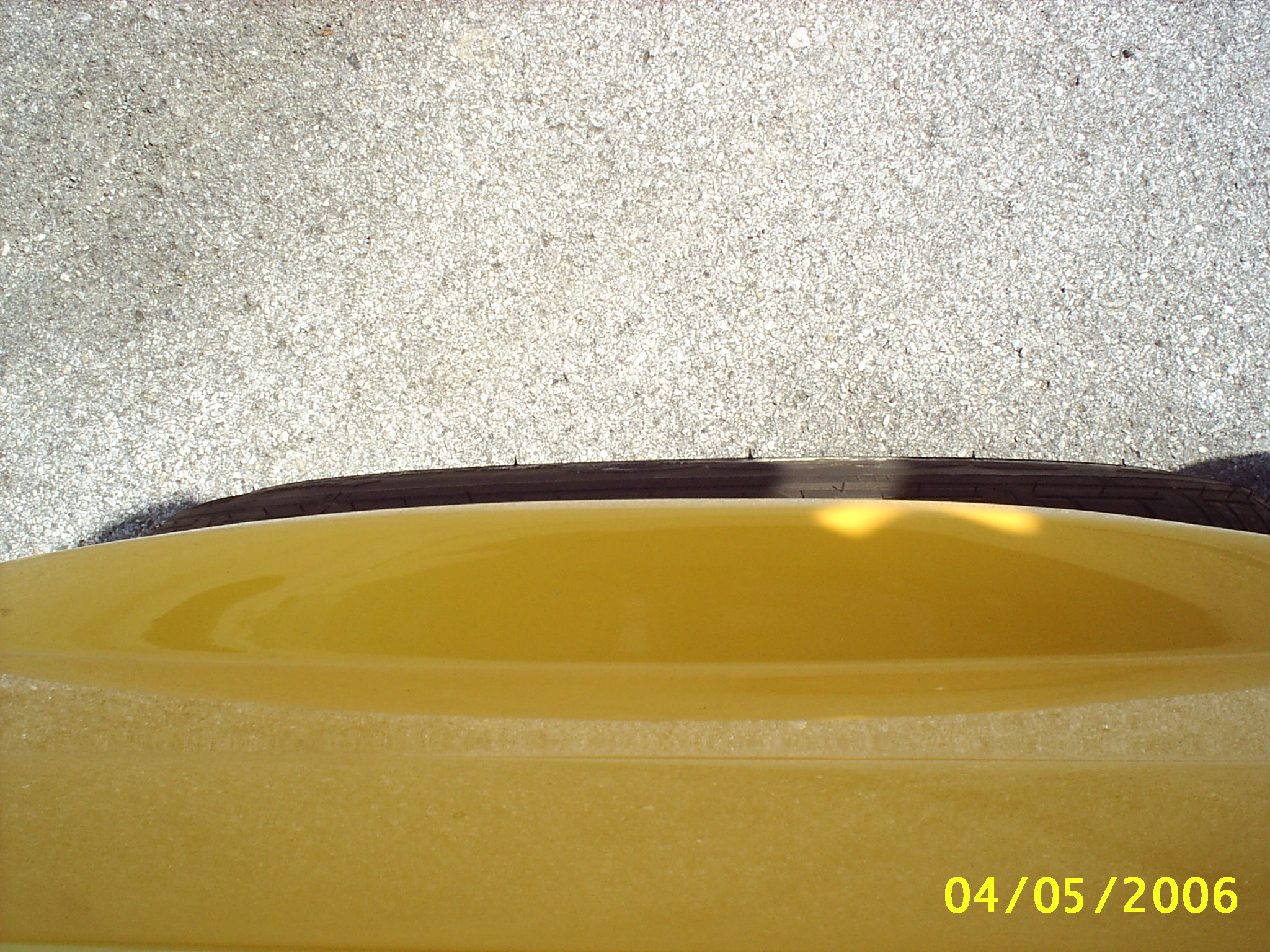

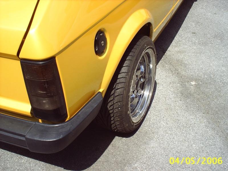

    Hab die Tage mal die Smoor-Felgen auf den Aero geschraubt und frag mich jetzt, welche Angaben in der ABE für meinen Auto gelten. Da steht nämlich, daß man beim D hinten 15er Spurplatten pro Seite fahren darf und beim E nicht. Da ich aber die 16V-Achse vom E drin hab, grübel ich gerade, was jetzt für mich zutrifft. Läuft wohl auf"Ermessen des Prüfers"raus, oder? Außerdem möchte ich gerne von den Eintragungsspezies lesen, ob die Räder -speziell hinten- karosseriemäßig eintragungsfähig sind!? Häng mal ein paar Bilder an! Meinungen , ob`s euch gefällt, würden mich auch freuen!

    Vorne find ich den OK so, hinten laß ich wohl die Federn noch was nachpressen. Die Lauffläche ist so gerade eben abgedeckt, aber ich weiß einen Tüver, der selber einen gemachten D 16V fährt :D - glaub nicht, daß er das so eng sieht ;). Bleibt nur noch die Frage wg. den Spurplatten offen !? :kratz: Nochmal kurz: In der ABE steht, daß 15er Platten für Kadett D O.K. sind, für E aber nicht. Was mach ich jetzt mit meinem D mit E- Hinterachse? Genehmigt oder nicht? Wonach richtet sich das? ?(

    Die Bestimmungen sind doch, dass die Lauffläche bedeckt sein Muss,
    wenn das der Fall ist sollte doch nichts dagegen sprechen.

    Würde zuerst mal messen wegen der Lauffläche.

    Könnte mir vorstellen das sich das (auch) nach der Karosserieform richtet.Durch die verschiedenen Radläufe würden die Reifen beim E schleifen und beim D nicht.
    Fahr zum TÜV und frag nach.Wenn´s o.k. ist dann eintragen lassen und gut is.Dann haste Ruhe.Sind sie zu breit dann 10er drauf,kosten doch nicht die welt ;)
