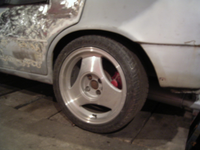

Tach, ich wollte mal fragen ob jemand sch mal bei einen 5türer kadett E CC die Radläufe hinten verändert hat? Weil ich wollte meine hinteren mal neu machen aber ich möchte nicht mehr die graden radläufe haben sondern runde. vielleicht kann mir jemand helfen. das problem ist eigentlich nur die hintere Tür. Vielleicht hat jemand bilder? Danke im Vorraus
Radläufe hinten Kadett E
#6 also ich sag mal so wirklich gerade bleiben die auch nicht wenn du die richtig ziehst. ich hab bei mir auch zwei schnitte gemacht, und dann kleine dreieckchen eingeschweisst. Kann mir nicht vorstelle dass runde radläufe bei nem 5-Türer gut aussehen. Schliesslich musst du die Tür komplett anpassen, und wenn das nicht 10%ig sauber gemahct is, dann sieht´s denk ich ma iemlich sch.... aus.
Mach dein Ding, viel Glück. -
#8 Meine erste Verbreiterungsaktion war an einem 5türigen Ford Sierra. Hier sind die originalen Radläufe nahezu bündig mit der Tür. Eingeschweisst habe ich Reparaturradläufe vom 5türigen Escort bis Bj90. Aber ich kann im nachhinein sagen, das ich das nie wieder machen würde. Das Auto habe ich leider nie gefahren und ging von 3 Jahren im Schrott, habe leider auch keine Bilder mehr von der Aktion. War eine Schweinearbeit, und dann die Türen erst... Ich kann da vom Arbeitsaufwand nur abraten... Beim Kadett wird es prinzipiell nicht anders sein als bei dem Ford...
