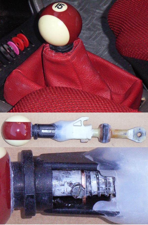

Also das bekommste garantiert hin, ist wirklich nicht schwer,
die Textanleitung oben hat mir dabei ehrlich gesagt eher wenig
geholfen, aber das Bild erklärt eigentlich alles. Nimm den Knüppel
einfach auseinander und Du siehst ganz genau wie man die 2 Teile
kürzen und wieder zusammenkleben muss.
Mit der Länge hat Devil2k Recht, hier ist Obacht geboten,
nicht dass man nachher nur noch so einen Stummel stehen hat.
Aber wieviel Du von der Knüppelstange wegsägst, sollte Dir irgendwie
klar werden, wenn Du mal probierst wieweit Du mit der Hand
noch neben dem Knüppel nach unten kommst, so als Test.. und dann
rann die Säge.. o)
Geradebiegen habe ich mittels Schraubstock gemacht, den Knick
einspannen und zudrehen. Mit ein bisserl Mehraufwand denke ich,
kann man den Knick auch drin lassen, aber dann muss man etwas
mehr Gehirnschmalz anwenden um den weissen und schwarzen Teil
zu verbinden.
