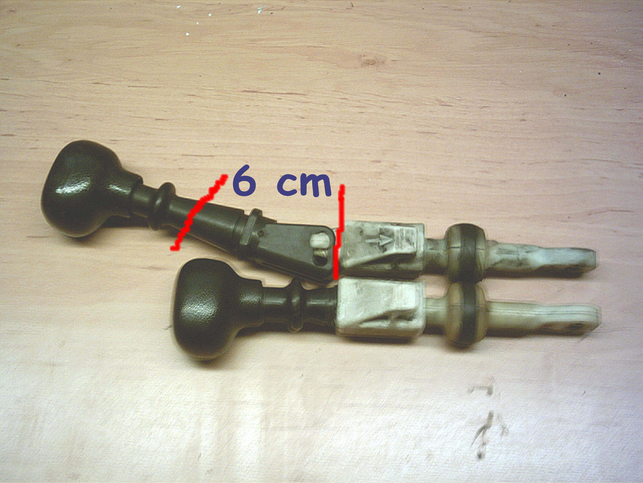

3.Dann Schaltstange Gerade biegen da original ein knick drinne ist.

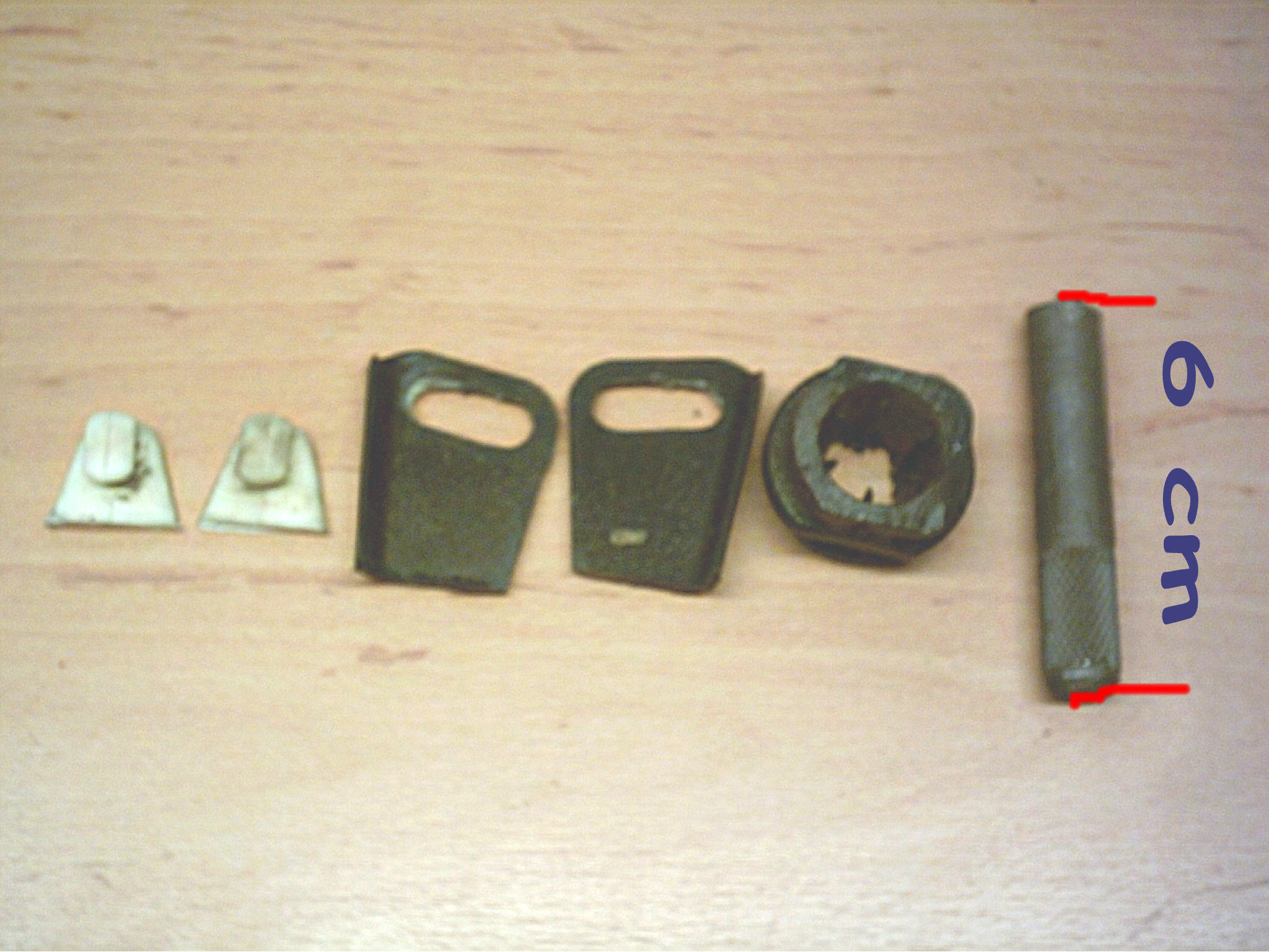

4.Untere weiße Schiebehülse die beiden Plastikhaken abschneiden.
5.Obere schwarze Schiebehülse 6 cm von unten abschneiden.
6.Dann muß die abgeschnittene schwarze Hülse ca. 5mm von unten eine Kerbe von 4 mm haben, damit ihr dort den Schaltsack später befestigen könnt. (ich habe die Kerbe mit Dremel gemacht )

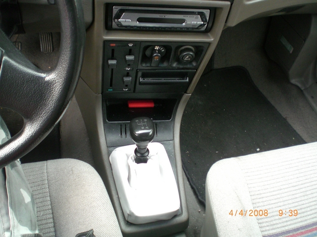

7.Dann beide Hülsen wieder auf die Schaltstange schieben und die schwarze mit der weißen Hülse verkleben (habs mit Sekundenkleber gemacht).
8. Feder wieder drauf Griff drauf fertig.
