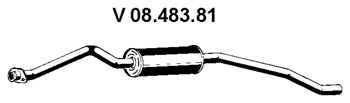

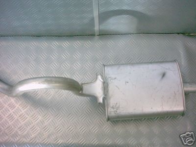

    Das würde mich auch interessieren. Hab vor kurzem einen Mitteltopf vom GSi gesehen. Irgendwie kann ich mir nicht vorstellen, das dieser riesen Topf in den Tunnel vom D-Kadet passen soll.

    Der Mitteltopf vom D ist rund.
    Das auf dem Bild ist vermutlich ein Endtopf.
