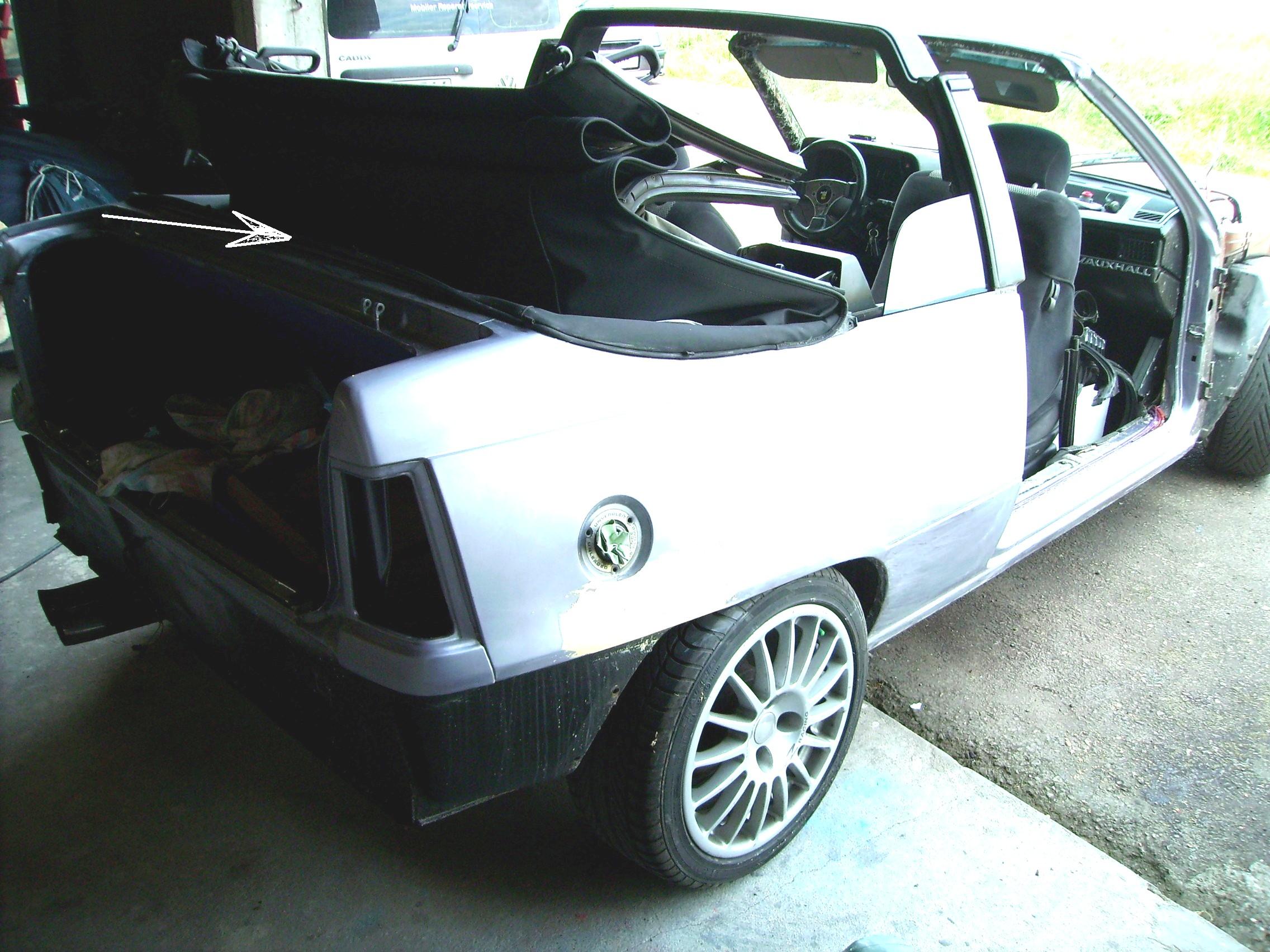

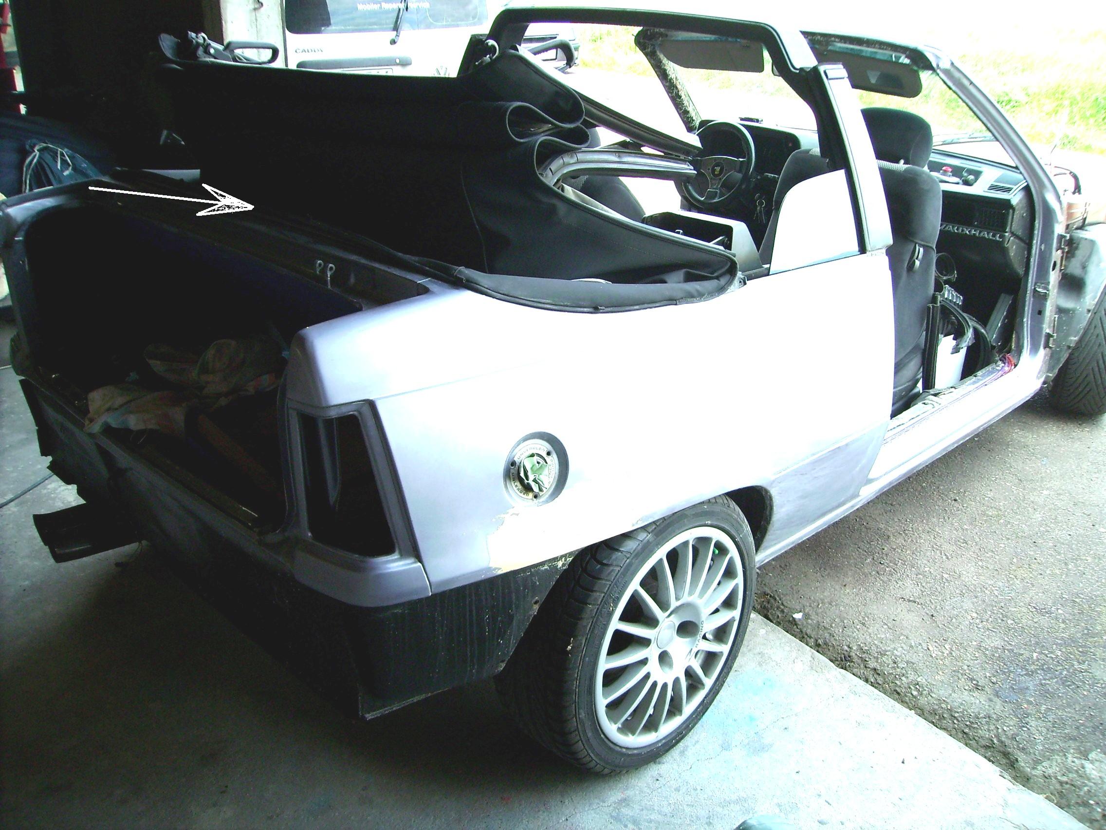

    ich hab auch mal ne frage zum verdeck. wir hatte zum lackieren das verdeck hinten am kofferraumdeckel umgeklappt in der mitte. nun haben wir es nach dem lacken wieder in die führung hineingezwengt ( sorry weiß nicht wie ich das schreiben soll ) aber es rutscht hinten immer wieder heraus. was kann man da machen das es nicht mehr herausrutscht. ich hoffe man erkennt etwas
    ja ist alles dran. hatten wir auch nicht ab. ging so mit dem umklappen. wie gesagt war nur in der mitte umgeklappt. kann man das so ohne weiteres nachspannen? wenn ja wo genau.
    http://dr-nightpix.de
    links und rechts hinter der Verkleisung hinten die 2 Befestigungen von dem Drahtseil lösen. Dann das Verdeck an der Kante (welche rein rutschen soll) komplett mit FIT einschmieren und dann hin und her bewegen bis es so sitzt wie man will. Dabei langsam das Seil rechts und Links gleichmässig spannen. Anders bekommste das nich mehr rein.
    Das liegt daran, da es an dem Kanten durch die 90° Biegung sich nicht durch einfaches Festziehen des Spannseils ranziehen lässt.
    Nur aufpassen das einem das Seil nicht reißt, deswegen FIT(oder ähnliches produkt) und immer hin und her bewegen.
