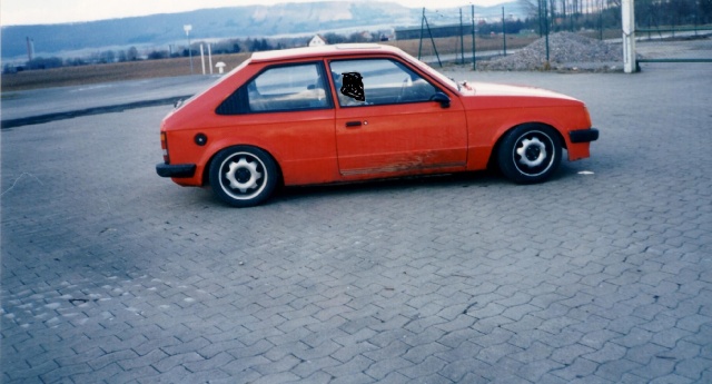

    Also ich fahre 7x15et25 mit 195/50 und 60mm Tieferlegung. Die Kanten hinten habe ich umgelegt, würde aber auch so passen, nur der TÜV hätte sonst nein gesagt, wenn ich sie nicht umgelegt hätte....ansonsten passt das ohne Probleme...
    Kalle J , der Zuverlässige
    Passt. Ich habe die größe als Borbet-Felgen mit (glaube 40mm) Tieferlegung. Da haben hinten die Radlaufkanten gestreift. Weil ich diese nicht umlegen wollte hat mir der gute Mann von TÜV hinten zwei Sitzplätze gestrichen - war mir lieber so.
