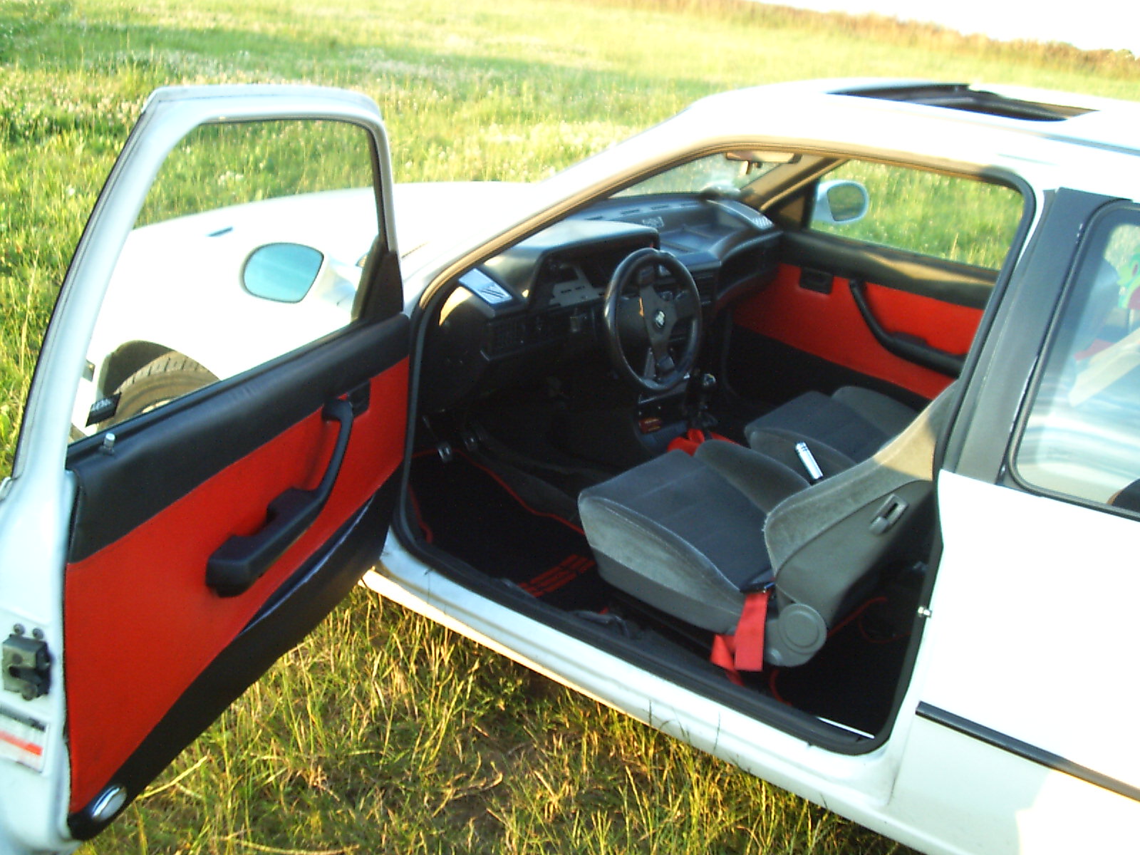

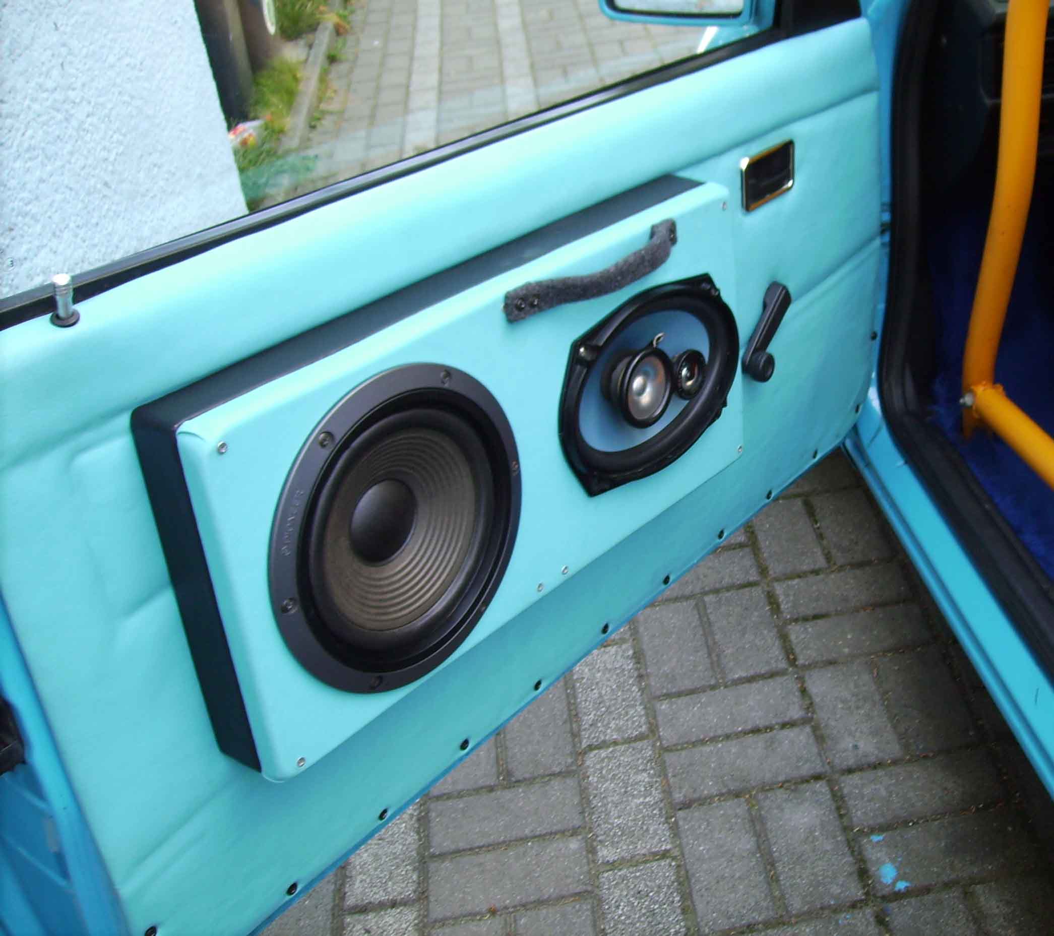

Ich hab meine Türen mit beigem Leder bezogen und von hinten getackert. Es gibt auch flache Tacker Nadeln. So konnte ich das Leder in Ruhe spannen und ziehen. Keine Wellen etc..
Zwischen Türpappe und Tür einfach ne Linie Karosseriedichtmasse aus der Kartusche. Die dichtet 1a und bleibt trotzdem leicht elastisch... Seitdem klappert da nix mehr. ![]()
