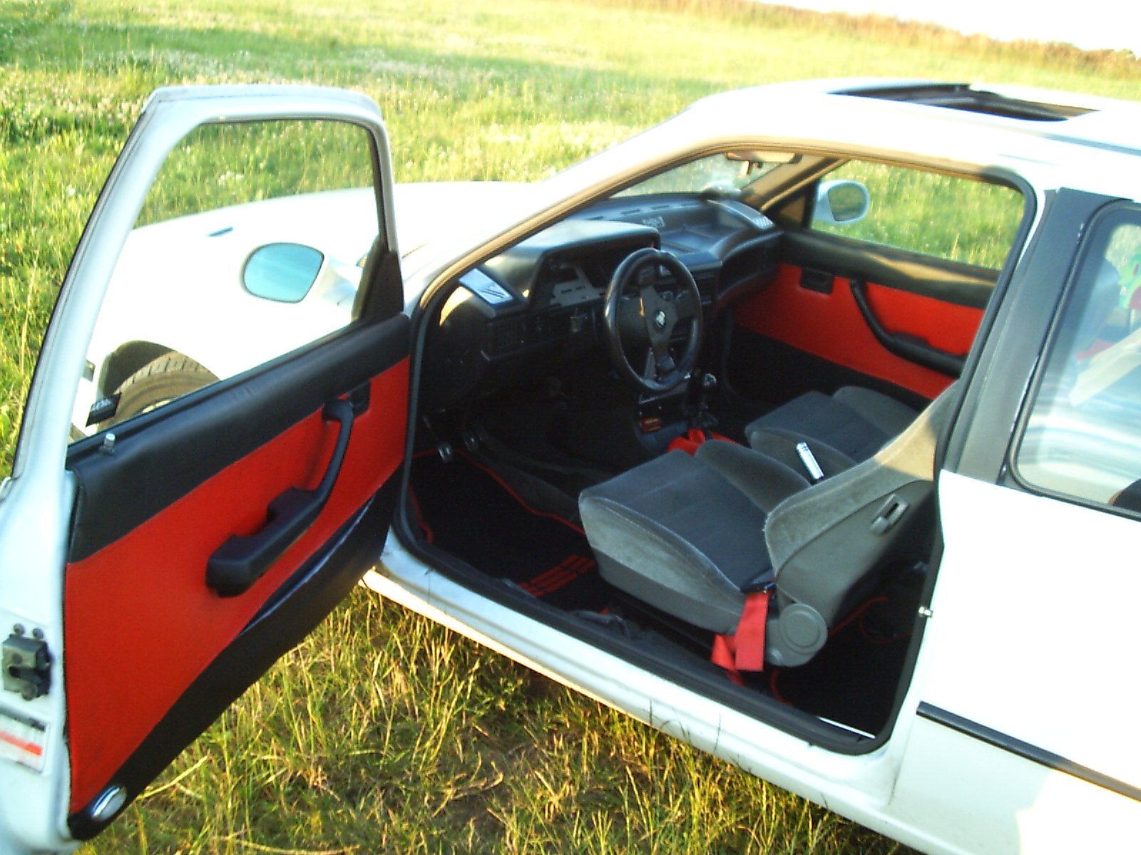

    Ich hab es schon 2 mal gemacht.
    Einmal mit Tackern von hinten und ca 10 cm unter der Oberkante an dem Pfalz genäht (durch den Pappen) mit Nägeln vorlöchern im richtigen Abstand.
    Und das zweite mal mit Patex Kontakt Kleber aus der Dose ( Mit Spachtel auftragen.
    Muß sagen das der Kleber jede Welle nachgezeichtnet hat und mir hat die Näh Version besser gefallen. Ist aber viel mehr arbeit gewesen.
    hab leider nur bild von dem mit Patex.
    nette Grüße Phill
