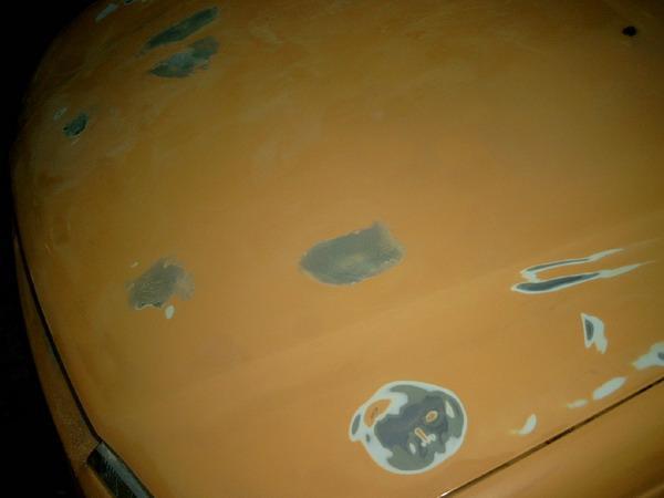

    das sind minimale stellen die ich gespachtelt hab. im urzustand waren hutzen angeschraubt auffer haube, die verschweisst, abgeschliffen und dann ganz fein verspachtelt.
    die kleinen stellen müssen nich unbedingt verzinnt werden.

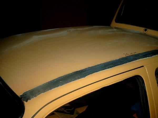

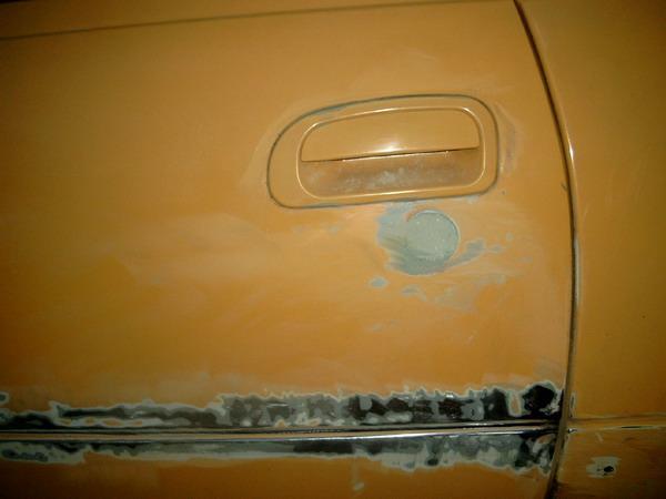

    so, die eine seite is fertig. es ist natürlich schwer für euch zu beurteilen obs gut is aber alles is mit zinn bedeckt
    morgen mach ich die andere dachleiste fertig. nach ca 2 std üben hatte ich den dreh raus.
    noch ne frage, sollte man den verzinnten teil breiter machen, damit das auch stabil is und nix reißt???????

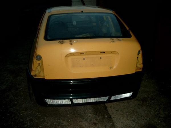

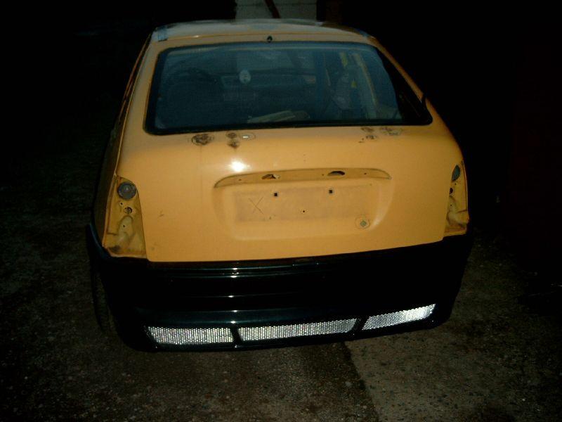

    so, wollte mal den aktuellen stand posten:
    dachleisten und türen (bis auf griffe) sind clean
    auto steht jetzt beim schweisser. Frist: ende februar (glaub nich dran)
    aufgaben: Radläufe hinten ziehen
    heck clean mit kleiner k-mulde
    blinker vorne zu
    Böser Blick
    Dreiecke hinten zu
    kiemen im koti (beiden)
    kleiner löcher wie wischer usw nat auch
    lufthutze denke ich ma fällt aus
    habsch was vergessen?
    shoppen war ich auch: :D

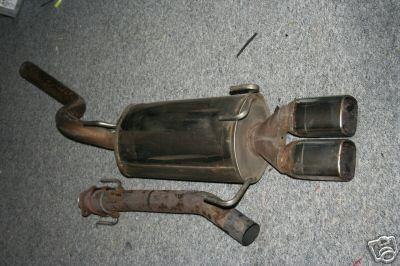

    abgasanlage bastuck/friedrich, leder doorboards, vectra a brett, monitorblende, poliertzer hitzeschutz für k&n 57i,
    rotkäppchen, lifter vorne hinten, 30er lenkrad
    bilder:
    ich hoffe ich bin bis juni erstma fertig, ganz fertig wird man ja nie, aber vectra brett sollte schon drin sein, gelackt natürlich und der heckausbau is erstma egal
