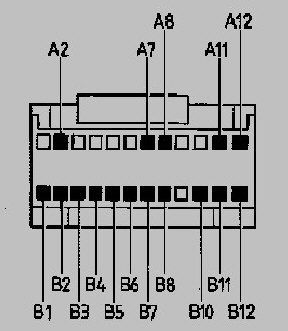

    24 - schwarzbraun - Steuergerät Motor, bei Multec auf Position B4

    Position B4 am MultecSteuerteilstecker befindet sich auf dem schmaleren der beiden Stecker.
