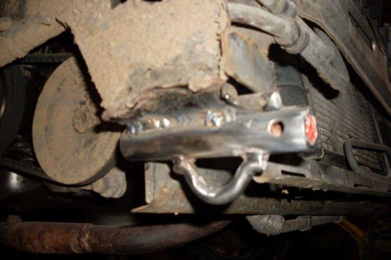

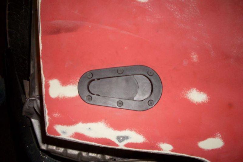

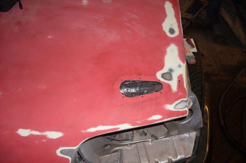

Abschlepphaken wurde nun angeschweisst und die AeroCatch Haubenhalter angepasst(was ein ganz arg großer Scheiss isch)
Aber es hat geklappt.
Des Problem war, dass es eigentlich mit Gegenmutter geplant ist. Aber das geht bei der Kadett Haube schlecht.
Da gibt so ein tollen Hohlraum. Beifahrerseite hats sehr gute gepasst, aber auf der Fahrerseite musst mer ziemlich rumdengeln.

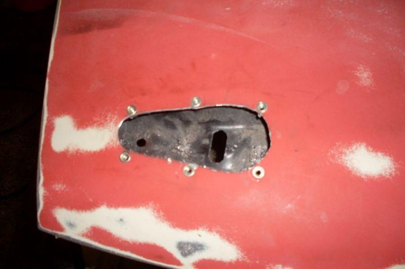

Deshalb hab ich dann au so Einpressgewinde verwendet(wie immer sie auch richtig heißen)
Löcher machen
Anprobe
Hier geht es ziemlich eng zu ![]()
Endergebnis
