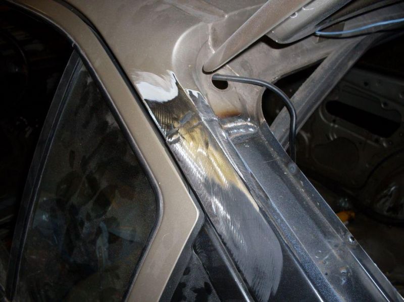

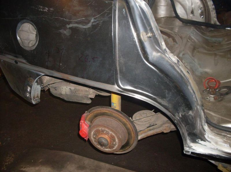

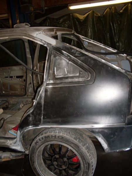

    Lange nix mehr von mir hören lassen. Heute ist die erste Seitenwand fertig.
    Hier kommen die Bilder.

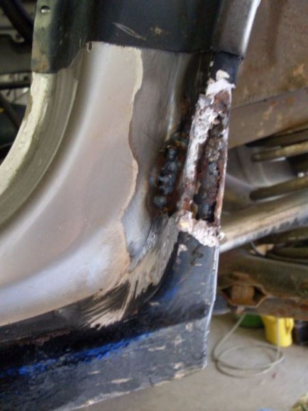

    Radlauf war soooooo ein Dreck.
    Seht selbst:
    Der gesamte Radlauf:
    Wurde später noch mit Rostschutzgrundierung eingesprüht.
    Verzinnen Teil 1
    Verzinnen Teil 2
    Gesamtergebnis:

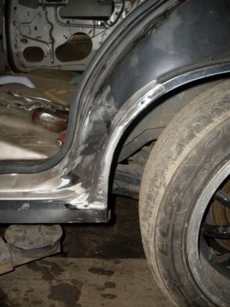

    Hello again,
    es geht weiteeer, immer weiter, immer weiter voran...

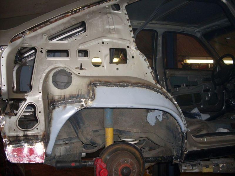

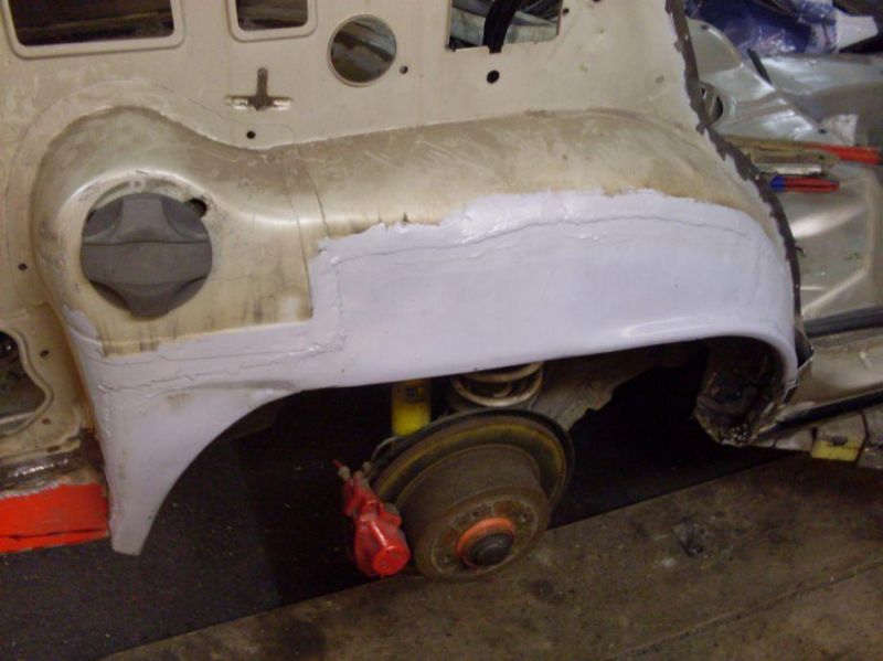

    Innenradlauf von der Beifahrerseite eingepflanzt.
    Und dieser hat etwas besser gepasst.

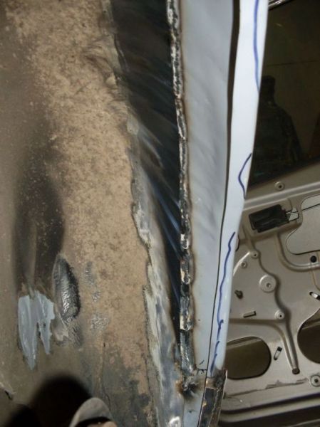

    EDIT 10.03.10
    Es gibt schon wieder was Neues. Motor und Getriebe wurde ausgebaut.
    Die Innenradläufe wurden auch verschweisst.
    Kommentare und Anregungen nehme ich gerne entgegen :)
    EDIT 11.03.10
    Rostschutzgrundierung:
    EDIT 13.03.10
    Letzte Seitenwand wurde eingeschweisst und heute verzinnt.
    Morgen soll gespachtelt werden.
    Und ja die Seitenwände wurden bereits für die RH 7x15 ET25 Felgen angepasst :D
    Der böse Blick wurde auch gleich verzinnt.

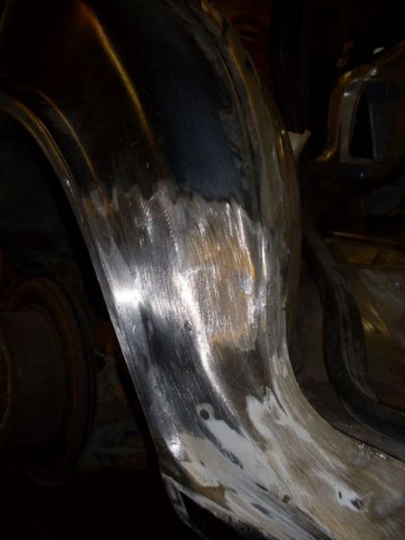

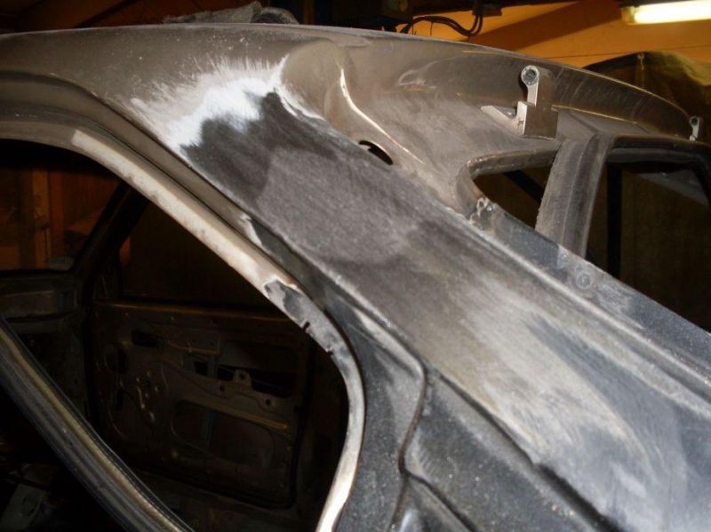

    Ja hams ja gut hinbekommen. Heute bin ich schon in das Gefühl von Schleifen gekommen. Man wird das viiiel :D
    Aluspachtel wurde heute grob abgeschliffen:

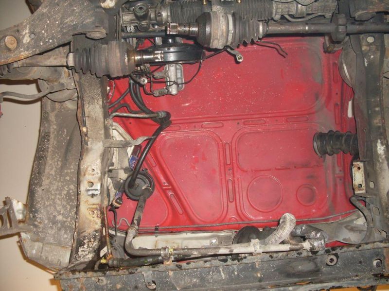

    Die letzten zwei Tage ging es natürlich wieder voran.
    Servopumpe mit Leitungen, Ölkühler, BKV und die größeren Kabelbäume sind rausgeflogen.
    Bremsleitungen am HBZ habe ich leider nicht aufbekommen. Muss ich mir was überlegen.
    Türdichtungen habe ich auch mal entfernt.
    Frage an die Schlaumeier:
    Das Massekabel, das an die Handbremse geht, wie bekomme ich das weg? (außer durchzwicken :D)
    Solangsam wirds hier ganz schön leer:
    Morgen gehts natürlich weiter!

  • #195
    sieht doch alles ganz nett aus. :)
    die bremsleitungsnibbel kannste evtl etwas anglühen und mit hilfe einer grippzange öffnen, solltense schon rund sein. :)
    und das massekabel, da hat der pin sonen drecks wiederhacken dran, den musste umbiegen dann gehts ab...

  • #197
    sieht doch schon ganz gut aus, sagma haste des hier ausgeschnitten oder nur drüber gepunktet ,weil da n bissl viel ros war.
    gruß sniper

  • #198
    Echt geil sich das so anzugucken wie du die seitenwand abgemacht hast um dann auch an den innenradlauf gut dran zu kommen.
    Eine frage hab ich aber. Woran siehst du wo du oben an der c-säule die aussenwand abtrennen kannst? Weil wenn ich meinen Kadett auch so fertig machen will das absolut kein rost mehr dran ist dann wird das bei mir auch gemacht werden müssen. allerdings wird das dann nen schlosserm achen der sich mit sowas auskennt. eigendlich alles zu schaffen oder?
    Gruß Jannik
  • #199
    Kannst ja nicht groß aus vom schneiden an den säulen, die bleche sollten ja auch abgesetzt werden von daher. :)
    Und zu amchen und zu schaffen ist alles, aber alles eine Frage der zeit und bei manchen des geldes. Allein wenn man sowas vom karroserie meister in der firma machen lassen will. :)
