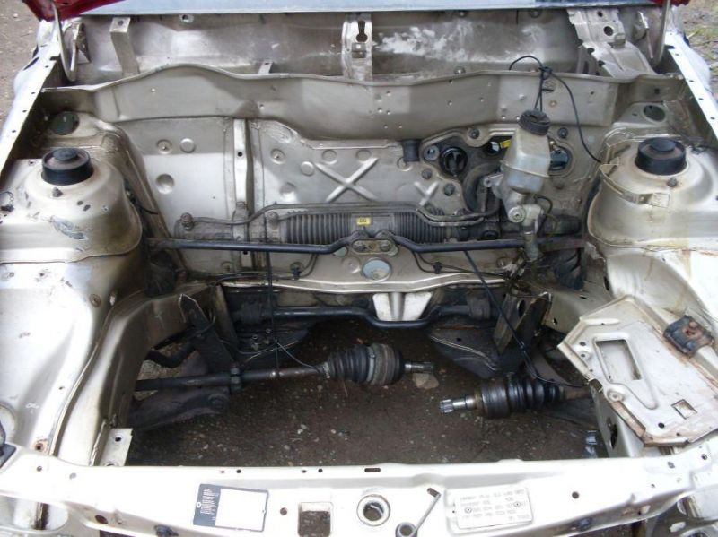

    Und jetzt noch ein kleiner Nachtrag für den 18.03.10
    ALLES IST DRAUSSEN, nun kann es mit reinigen und schleifen losgehen. Die Bremsleitungen habe ich nicht aufbekommen, deshalb bleibt der HBZ einfach drin und wird abgeklebt.
    Dann habe ich nochmal nen Freigängigkeitscheck für Hinten Rechts gemacht
    Bin mir nicht ganz sicher, wie tief ich bei manchen Bodenwellen einfeder.
    Bei der hinteren Linken Seite ist es wie immer kein Problem :rollin:
    Heute werde ich dann mal die Karosserie reinigen, meine Heckstoßstange anpassen und paar Abdichtungen vornehmen.

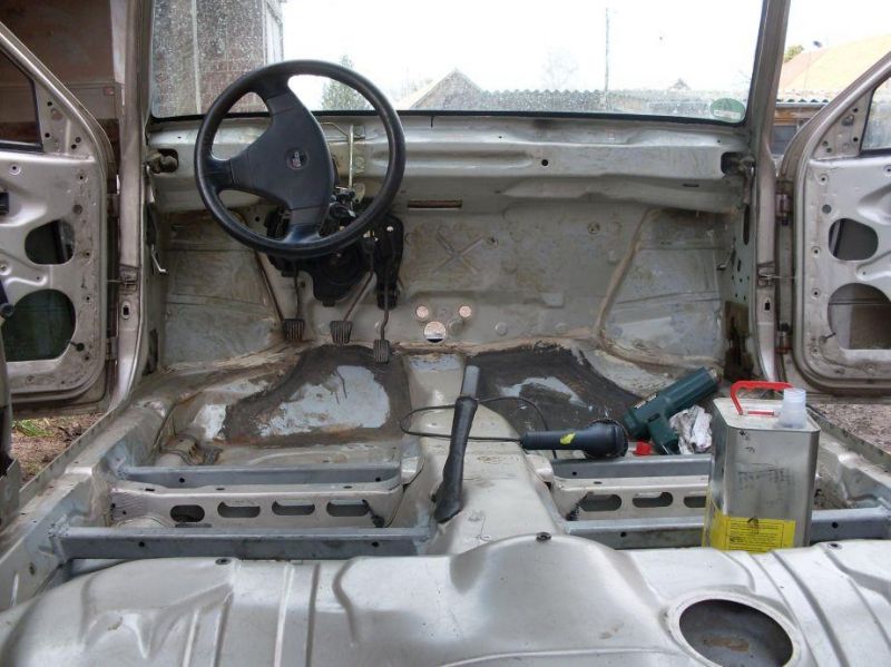

    komm grad vom putzen :D Circa 2l Verdünnung weniger :wink:
    1. Lenksäule bleibt drin, so wie ihr den Kadett seht, soll er lackiert werden.
    2. bei dem Reifen geht langsam die Luft raus, kommen eh neue rundrum drauf.
    3. Ja ich muss es mir mit der Freigängigkeit nochmal genauer anschauen, vielleicht mach ich auch mal paar 15 Zoll mit ner ET20 drauf und schau, wie es da aussieht. Im Sommer werd ich aber 45er Querschnitt fahren, weiß nicht, wieviel das ausmacht. Momentan sind die Kumhos mit 50er Querschnitt montiert.
    4. Meine Finger sind wund :D
    5. Ich hab den Abdichtungsgummi für die Frontscheibe komplett abbekommen...jupi :D
    Es gibt bei Classicparts nur noch universal Meterware und nicht den richtigen fürn E Kadett.
    6. Hab jetzt mal bissle sauber gemacht, siehe da:
    Die Spritzwand mit dem Hohlraumwachs, war so ein Scheiss. Negerkekse ham geholfen.

    es sind alle Teermatten entfernt. Zu finden in den Türen, unter den Sitzen, an der Spritzwand, überm Tank, über dem ESD und natürlich in den Fußräumen
    Alles muss raus!! Leistung ist alles!
    Was für Teermatten meinst du?
    2 Mal editiert, zuletzt von Shootersau ()
