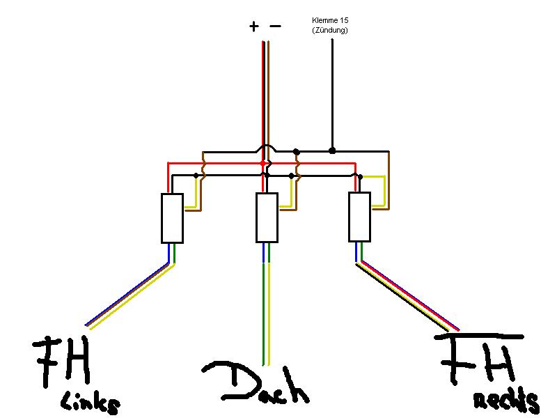

zur Zeit plagt mich wieder die langeweile und mich nervte schon immer der Platz wo die Schalter für Fensterheber und Dach sind. Hab mich dann man im Auto umgesehen und bemerkt das ich das Münzfach nie nutze, dagegen die kleine Ablage brechend voll ist.

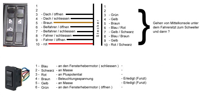

Frage ist nun: Von der Originalen Bedieneinheit wo laufen die Kabel hin den wenn ich das Bedienteil ablöse und umdrehe habe ich nur schwarze / rote und braune kabel. Auf der Fahrerseite wurden damals die Kabel anderster gelötet weil der Heber Probleme macht und die nun eben nicht mehr sind deshalb ist auch die Reihenfolge anderst, kann / sollte aber wieder normal angeschlossen werden.
War dann heut morgen auch mal bei Conrad und die haben ja die beleuchteten Schalter, welche ich mir mal einen mitgenommen habe zum anpassen und basteln.
Der Conradschalter hat ja mehrere Kabel Gelb / Grün usw und sofort. Wie kann ich nun den Conradschalter an die Originalkabel anschliessen ohne das was schmort oder wieder sämtliche Sicherungen rausfliegen.
Wäre net wenn mir da jemand weiterhelfen könnte, zu beachten sei das ich mit elektronik nicht soviel am Hut habe.
Deshalb wo schliesse ich was an:
Blau - an -
Braun - an -
Gelb - an -
Schwarz - an -
Rot - an -
Grün - an -
