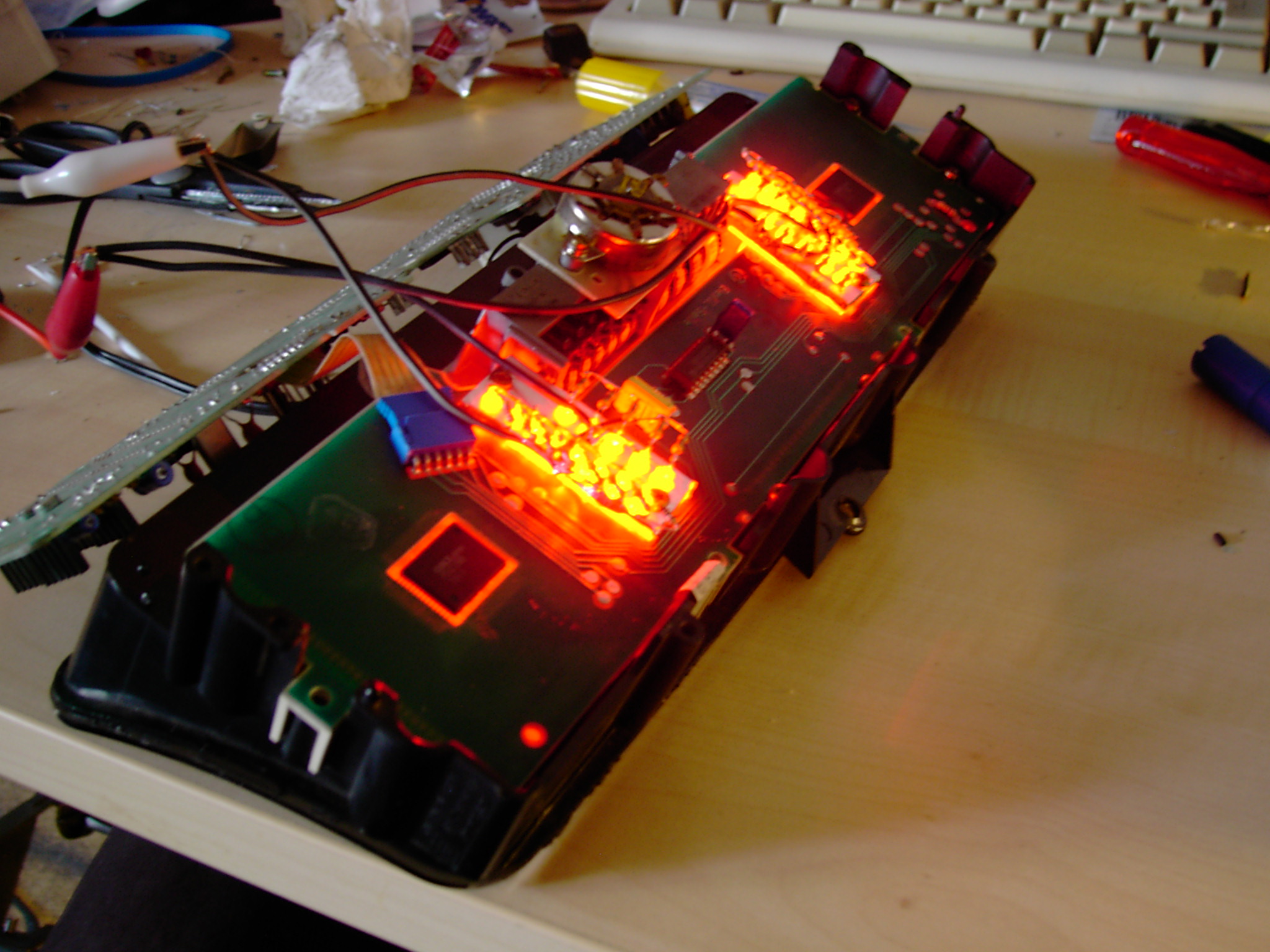

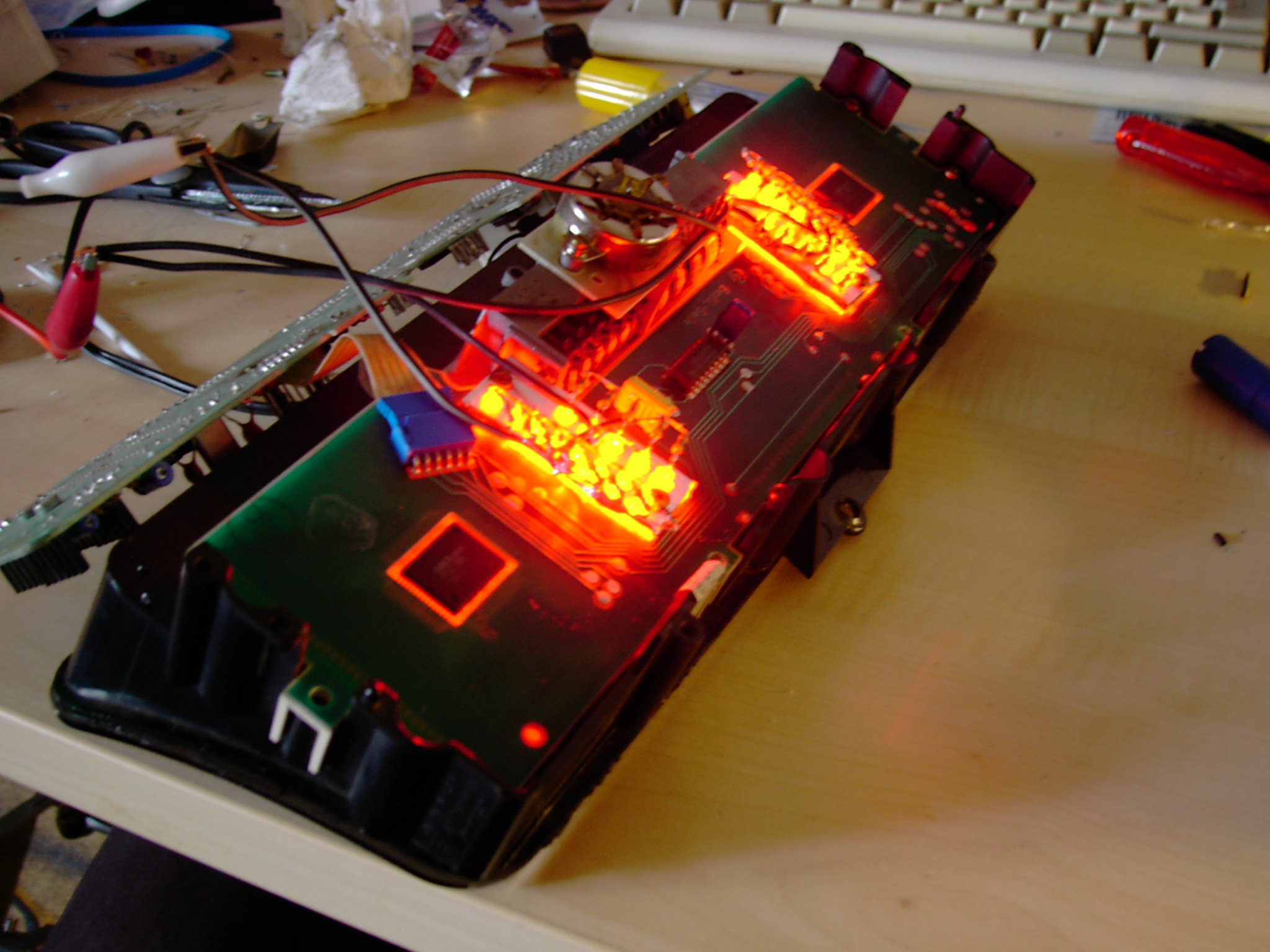

Ich habe pro Seite jeweils 12 LEDs an dem Ort verbaut, der normalerweise
von den richtigen Lampen bestrahlt wird. Siehe Foto..
Eine LED ist dann noch in der Mitte für die KM-Anzeige.Die Ausleuchtung war sehr zufriedenstellend, aber wie gesagt,
die Dinger fingen dann an zu flackern.. und jetzt flackern sie
teilweise immernoch, vor allem auch nach dem Starten des
Motors.. offenbar können sich einige LEDs nicht entscheiden..
sterben oder weiterleuchten.. o)..Sie flackern also auch wenn es "kalt" ist.. ob das damit zusammenhängt
weil Sie im Laufe des Betriebs einst überhitzten weiss ich nicht.Mit dem Spannungsregler werde ich mal bei Gelegenheit probieren,
aber hab' erstmal andere Baustellen.. o) -
