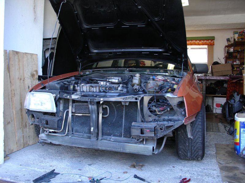

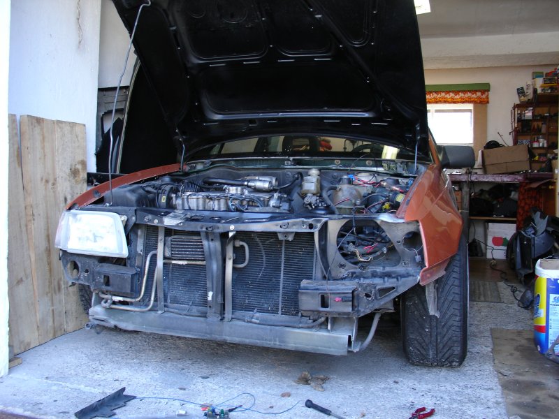

    bin schon seit längerer Zeit am Überlegen, bei meinem Cabrio die Kühlertraverse vom Kadett E 16V einzubauen, da ich irgendwann mal auf C20XE mit dem passenden Kühler umbauen will, damit mein Luftfilterkasten dann auch ordentlich Frischluft bekommen kann.
    Nun stellt sich mir aber die Frage, wie groß der Umbauaufwand ist, und wieviel die Kühlertraverse denn so kostet? Hat vielleicht einer von euch Informationen darüber?

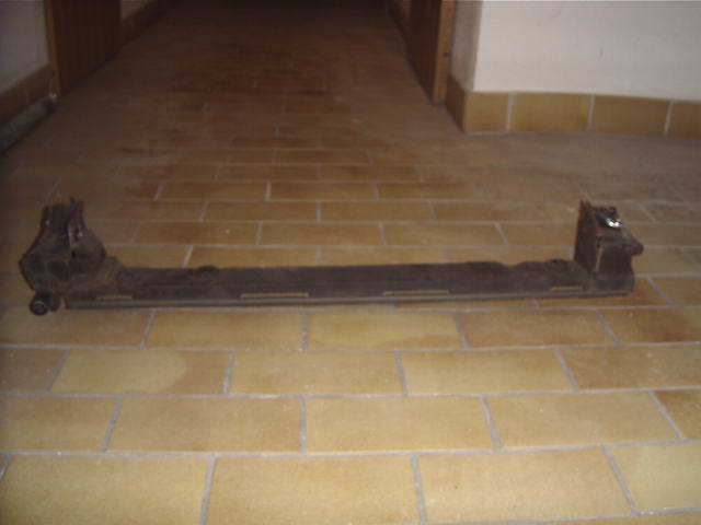

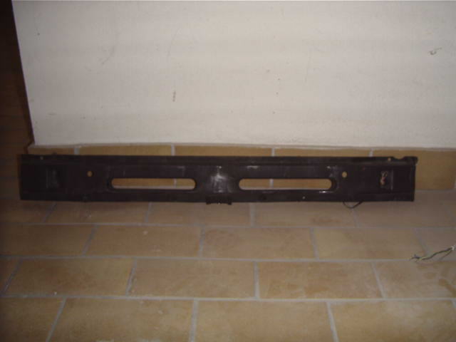

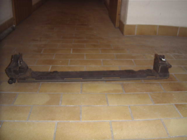

    Besorg dir eine Traverse vom Nexia, die ist seitlich stabiler aufgebaut, ich mach dir heut Nachmittag mal ein Bild davon.

    hab auch die Kühlertraverse inclusive mittelträger (eigentlich die ganze front) von dem 16v den ich geschlachtet habe abgeflext also ist es auch kein aufwand die wieder einzuschweißen.

    Ich will ab nicht den C20NE Kühler behalten, weil mit dem Kühler dann der Kühlwasserschlauch zum Thermostat direkt vor der Luftzufuhr für den 16V Luftfilterkasten ist. Ist für mich nichts halbes und nichts ganzes. Wenn ich was mache, dann mach ichs richtig! :)
    Was vrwendet ihr denn für nen Schlauch vom Thermostatgehäuse zum Kühler wenn ihr nen C20XE mit C20NE kühler fährt?
    Steh demnächst auch vor dem Umbau und wollte den C20NE Kühler auch beibehalten, aber dann passt ja weder der schlauch vom NE noch der vom XE...
    Wär da für nen kleinen tipp dankbar!
