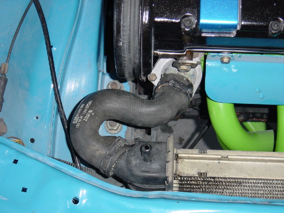

Ich mag halt keine halben Sachen und wenn jemand keine Kritik vertragen kann, tuts mir auch leid. Ich hab niemanden angegriffen, aber wer sich angegriffen fühlt ist wohl selber schuld. Ich bin selber am C18XE und am C20NE einen offenen K&N gefahren. Am C18XE im Astra hatte ich den 2 Stunden dran, dann isser wieder rausgeflogen und an meinem allerersten Kadett GSi war der halt beim Kauf dran und ich musste mir erst nen geschlossenen Kasten suchen. Die beiden Autos haben sich mit dem offenen Filter total beschissen fahren lassen, der Anzug untenrum war sehr schlecht und das laute Ansauggeräuscht hat auch total genervt.
Und wenn ich jetzt im Kadett auf C20XE umbaue, dann baue ich auch die Traverse vorne um, damit der 16V Kühler passt und ich genug Platz für eine Frischluftzufuhr für den 16V Kasten habe. Auf dem oben gezeigten Bild würde die Luftzufuhr vom Kasten auch genau duruch den Schlauch verdeckt werden, hab ich auch schon auf genug Bildern gesehen. Ebenfalls hatte ich das bei mir auch schonmal probiert und das passt einfach nicht. Ist eben dann nur ne halbe Sachen.

Wenn du den schlauch vom G-astra nimmst ist er ja für den c20ne kühler gedacht und wenn du den c20ne kühler fährst und den astra g schlauch nimmst dann kannst du auch den orginalen luftfilterkasten nehmen - für dich als perfektionist ist es natürlich wiederrum nichts da du ja dann nicht den "orginalen" von opel super optimierten und sicherlich auch dem leistungsprüftstand getesteten frischluftzufuh schlauch nehmen kannst.

Problem ist das beim originalen 16V normalerweise ein Luftsammler vorne intrigiert ist und dies passt dann nicht... mach mal Fotos und daran erkennt man oft das es nur ein Umbau, da die meisten diesen nicht drin haben! und dieser Luftsammler ist neben den Kühler montiert und daher wenn der Ne-Kühler drin ist passt dies nicht da der Ne ein in die Breite gezogenen Kühler besitzt! Desweiteren stört dann egnau dieser Kühlmittelschlauch da der Anschluß vom Luftsammler zum Filterkasten genau da lang läuft...
