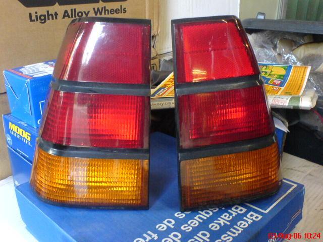

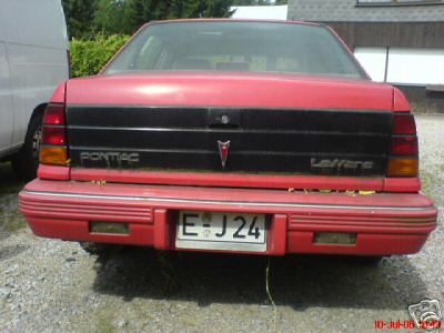

    Für die Pontiac-Leuchten gilt allerdings zu beachten:
    1. Verkabelung muss geändert werden
    2. weiße Rückfahrleuchten müssen dann zusätzlich angebracht werden.
    3. auch die brauchen eine Eintragen, da die ABE der Leuchten nur für einen Pontiac gilt, jedoch nicht für einen Opel.

    Sind amerikanische Leuchten grundsätzlich in EU-Zone verboten? Meine mich da an soetwas zu erinnern, weil die US-Leuchten andere Abstrahlwinkel haben- da ist dann schräg- seitlich nur eine Leuchte sichtbar (zwei müssen aber sichtbar sein).

  • #19
    goil!
    Also passen die leuchten von der Le mans stufe auc hans cabrio? weist du ungefähr wie teuer die sind und wo man die herbekommt?
    Wie is das mit dem zusätzlichen Rückfahrlicht?
    Wenn jemand da was weis kann er mir das gerne sagen, währe sehr freundlich....
