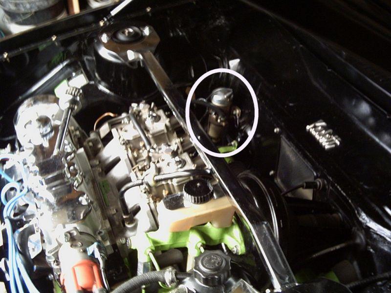

    Die Mistuba funktioniert einwandfrei, denn wenn sie mal Sprit hat schafft sie es auch ih zu halten. Nur wenn man eine Zeit lang nicht startet ist der Sprit weg. Sie ist vorne rechts neben dem Dom verbaut. Kann das die Ursache sein? Ist ja schließlich viel höher als der Tank!
    ok. schon klar ;) nimm dir einen kanister oder eine flasche. einen neuen Benzinschlauch. Steck den neuen Schlauch an die Pumpe den Kanister stellst vor dem Auto auf den Boden.
    Wenn die Pumpe es nicht schaft den Sprit aus dem Kanister zu saugen hat die pumpe was. Anderenfalls ziehst du irgendwo falschluft. komisch ist nur das dort kein sprit rauskommt ?(
    von der höhe sollte das kein problem sein. hatte eine pierburg
    pumpe auf höhe des luftschaluches nach dem luftfilterkasten montiert. hat nach ca. 2 sekunden voll gefördert.,
