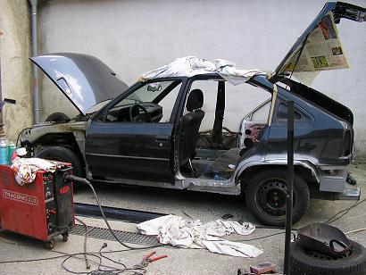

    Nichts desto trotz wurde im Sommer auch ein wenig gearbeitet:

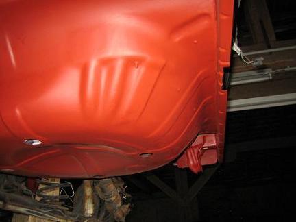

    Folgende Sachen wurden neu eungeschweisst:
    alle beiden Radläufe, beide Endspitzen und natürliche beide Schweller.
    und nach dem Kitten und schleifen
    Ganz wichtig gleich mal ein wenig Versiegelung für den Schweller.
    Ab nun gehts unters Auto um den Unterboden auf Vordermann zu bringen.

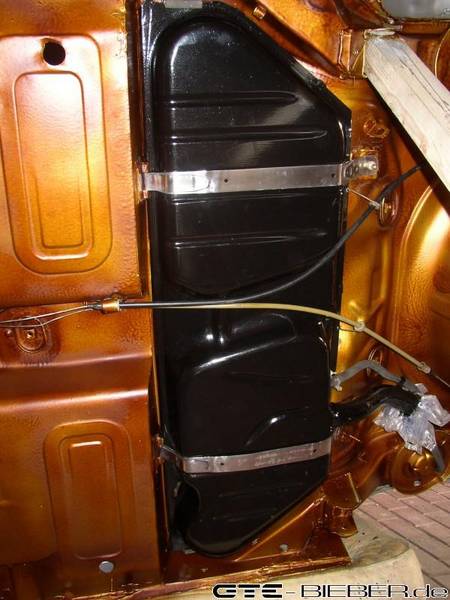

    Endlich wieder mal was weitergebracht

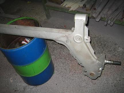

    nach ausgebauter Hinterachse

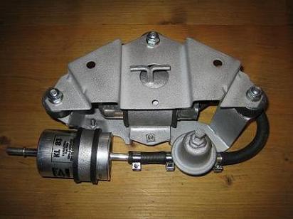

    Benzinpumpe wird noch Sandgestrahlt und verzinnt.
    Hinterachse nach dem Sandstrahlen

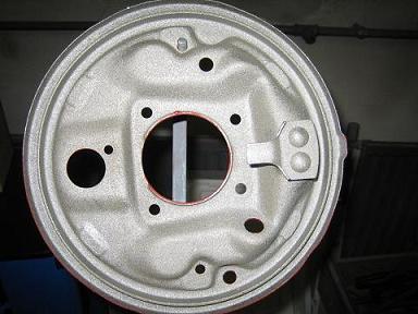

    Bremsschild nach dem Sandstrahlen

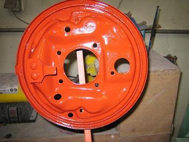

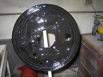

    Bremsschild nach dem grundieren
    endlich mal rostfrei *g*
    Wenn alles fertig ist, dann sollte doch ein paar Jahre schluss mit dem Rost sein.
