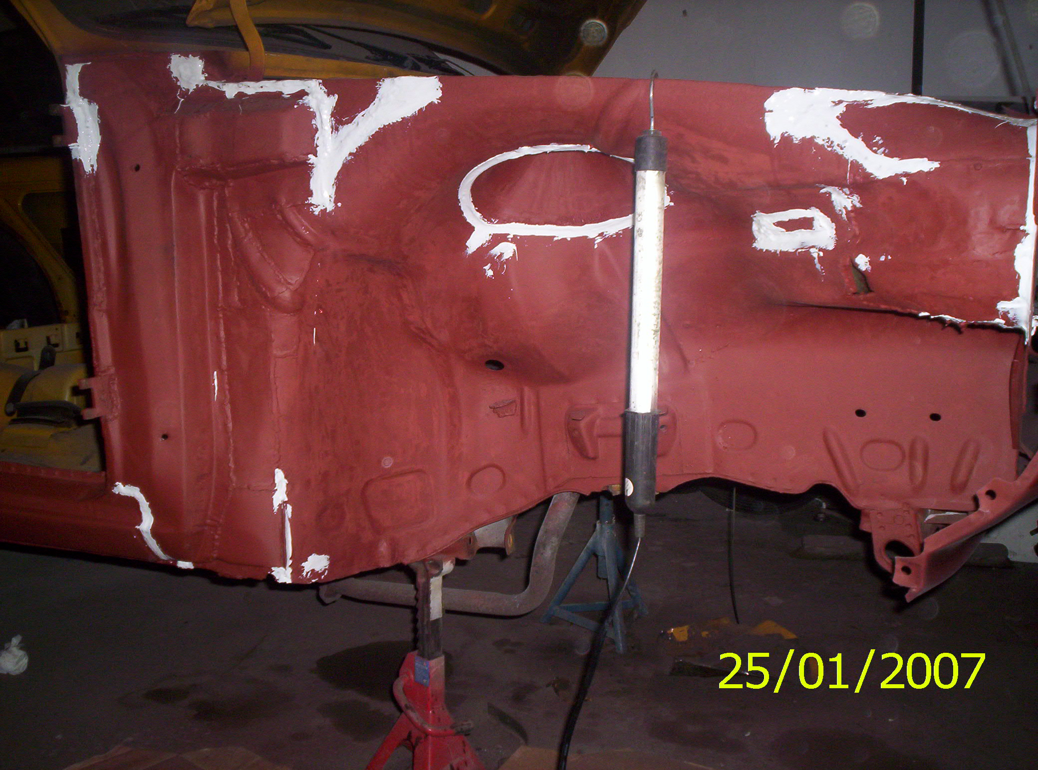

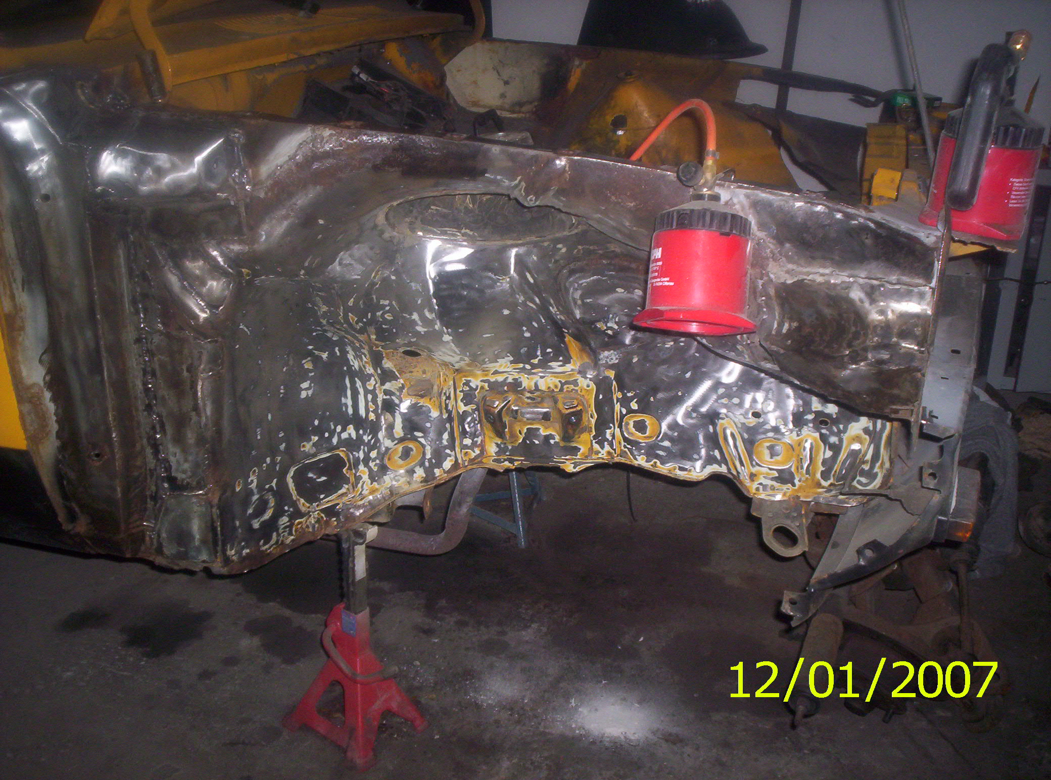

    ja klar mach ich weiter bilder :).
    hab gestern mal weng sauber gemacht.
    hatte mir das schlimmer vorgestellt die ganze aktion hat ca 2stunden gedauet.
    muss sagen am besten geht das echt mit negerkeksen wenn der dicke unterbodenschutz mal ab ist. am montag wird das alles mit fertan behandelt und dann kommt die erste schicht rostschutzgrund.
  • #63
    das radhaus ist nun soweit fertig,schweller wurde auch gleich mit blank gemacht und behandelt. nachdem das fertan gut 2 tage eingewirkt hat. dann schön abgewaschen und rostschutz drauf. heute hab ich dann noch bischen abgedichtet das bald der steinschlagschutz drauf kann,danach wagenfarbe.
  • #64
    steinschlagschutz??? is nich dein ernst oder???
    nu hast dir schon die mühe gemacht, und den ganzen rotz so sauber runtergeholt, und nu soll die pampe wieder drauf???
    mach nen chassislack drauf, da freut sich das auge mehr, zumal bietet der dünne lack eine gute sichtkontrolle, wenns doch mal an ner ecke wieder gammelt, und nicht erst wenns zu spät ist .... nur mal so als gedankenanregung ;)

    ja mit den gedanken hab ich auch schon gespielt war mir aber nicht wirklich sicher ob ich das machen soll...
    ich werd erstmal füller drüber spritzen und dann lack. unterbodenschutz kommt sowieso nirgends ran. dachte halt steinschlagschutz untern lack das dieser nicht so schnell abplatzt. ne bessere rostkontrolle hat man ohne bestimmt.

    Also Steinschlag hab ich bisher keinen am D, ich würde sauber auslackieren 8)

    Würde ich auch Auslackieren,denn Steinschlagschutz sieht nicht wirklich schön aus.Auch wenn drüber lackiert wurde.

    gut so werd ich das machen habt mich wieder auf den richtigen weg geschoben ;).
