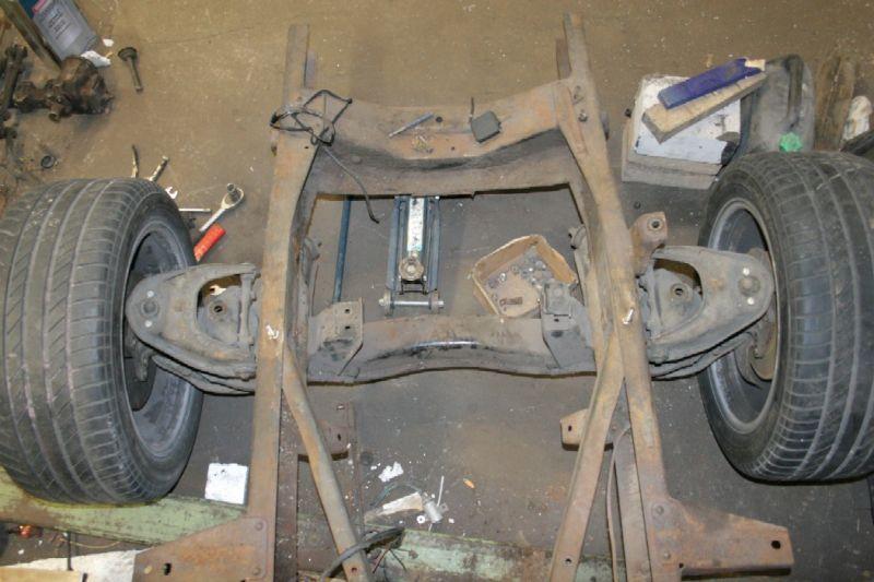

    erste Anpassarbeiten!
    Die Commoachse ist eingepasst, hier noch eine alte, an der man schleifen und bohren kann, ohne die Zinkschicht zu verletzen und noch mit zu schwachen Schrauben, nur zum sehen, ob es passt und wie die Lenkung angepasst werden kann.

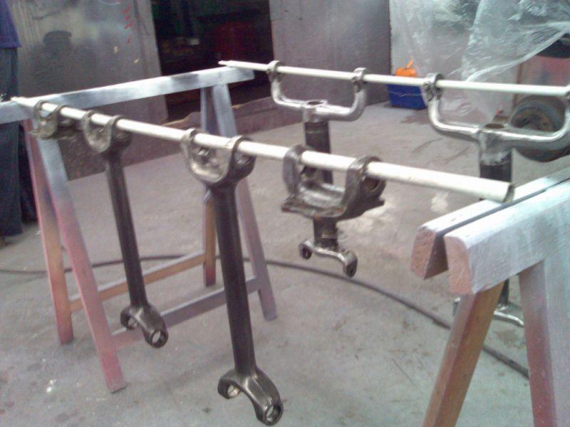

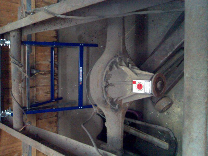

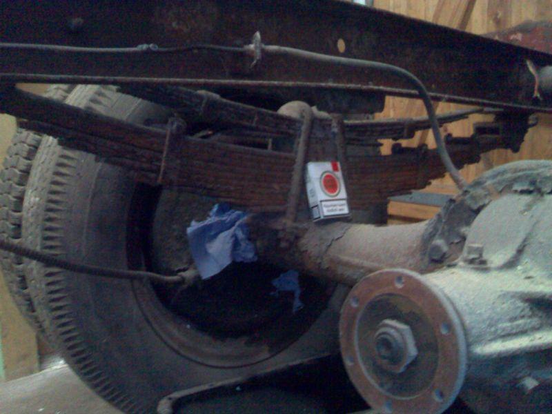

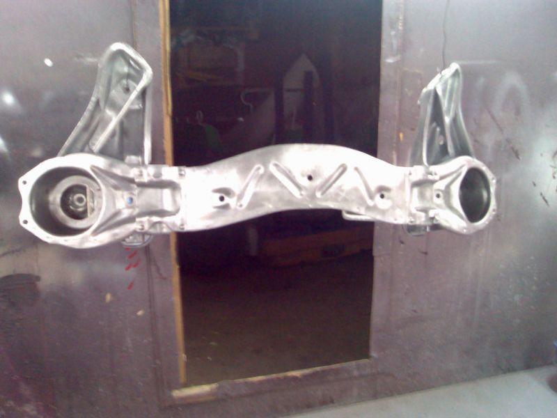

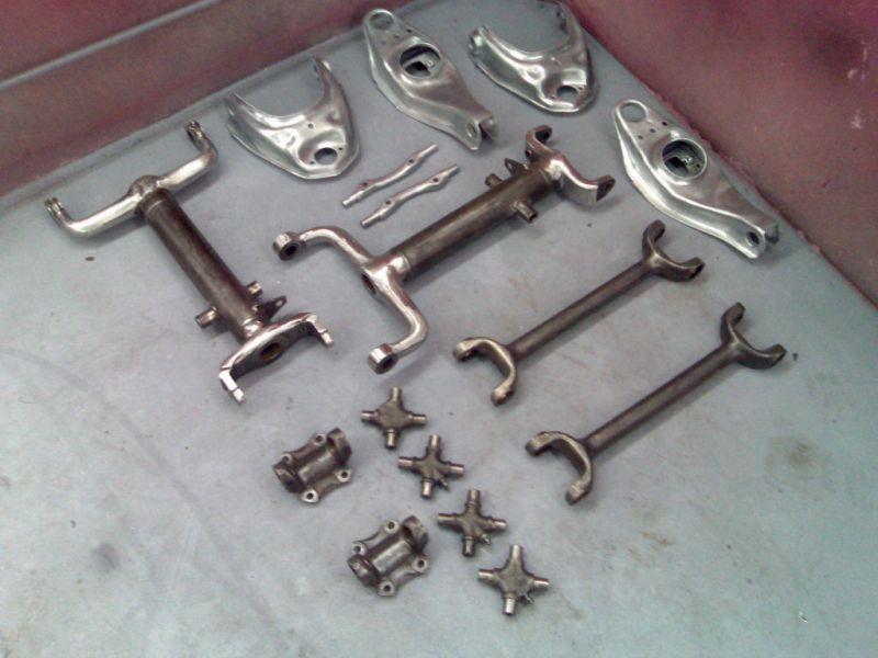

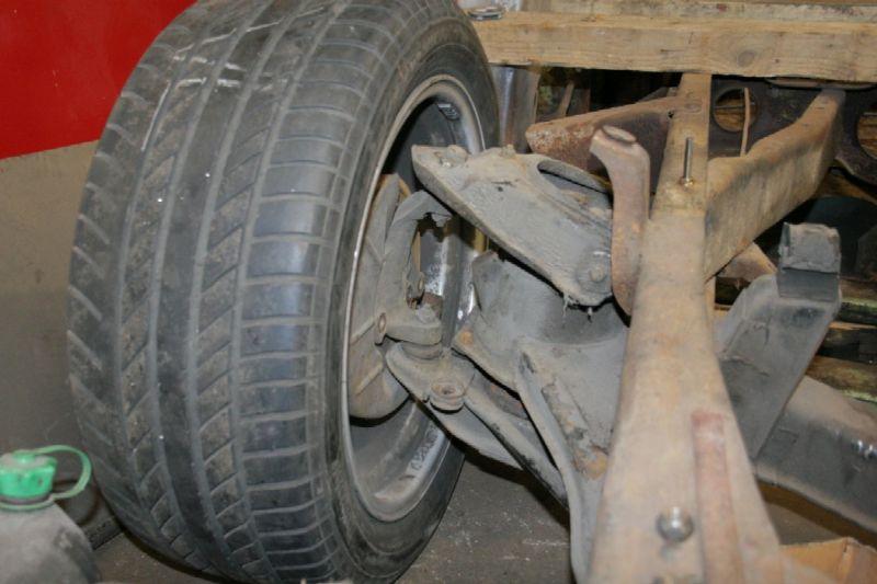

    Hier mal die ersten lackierfähigen Achsteile. Die Hinterachse sah aus als ob ich sie in meinem Gartenteich zwischengelagert hätte ( Bild kommt noch) und war die absolute Seuche die zu demontieren aber wie man sieht, hab ich es geschafft und sie sogar sauber und glatt bekommen.

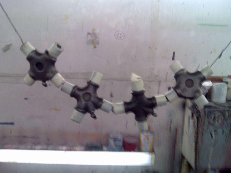

    und dann wurde es mal wieder eng in der Lackierkabine

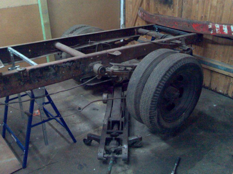

    Und während Dieter sich um die Grundierung gekümmert hat, habe ich mich darum bemüht, in dem Rahmen Platz für die neue Hinterachse zu schaffen...
    ... garnicht so einfach und auch ziemlich grosse Teile, die Opel vor 55 Jahren da so in ihren Autos verbaut hat!!!
