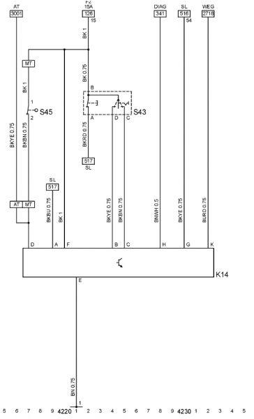

    Ich hab hier mal einen Schaltplanauszug vom Tempomat mit Bowdenzug. Ist also nicht so kompliziert.
    Der Schaltplan ist jetzt vom Omega, aber sinngemäß ja gleich.
    Automatik oder Schalter ist vom Einbau erstmal egal, der Schalter braucht noch ein Kupplungsschalter.
