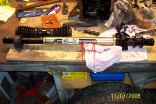

    Die Spurtsangen sind an einem Abstandshalter fest, dieser wiederum ist an einer art Kolbenstange (rote Pfeile), und die "Kolbenstange" geht über in eine Zahnstange.
    Mach einfach mal deine Spurstange lose, nicht ganz ab und kontrollier dann mal die gängigkeit der Lenkung.
