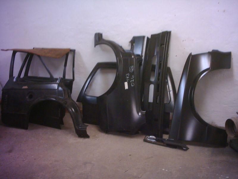

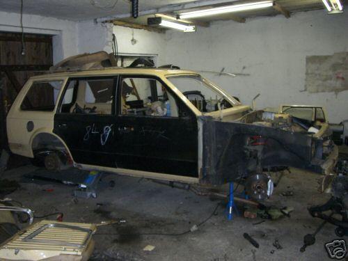

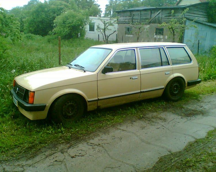

bin gerade dabei diesen Caravan neu auf zu bauen, habe ihn über Weihnachten zerlegt, habe schon viele Originalteile gebunkert aber leider fehlt mir immer noch sehr viel z.b. beide Türen rechte Seite, Radeinbau rechts, Schloßträger und die Innenradläufe, (möglichst Original) bin für jeden Tip dankbar. Soll schon im Januar geschweißt werden

#8 Karosserieteile sollten schon alle Neu und vorallen Original sein, trotzdem danke.
Der bleibt äußerlich komplett im Originalzustand (bis auf Fahrwerk und Felgen), wird komplett geschweißt und wieder im Originallack lackiert.
Versuch ihn auch so weit möglich mit Original Neuteilen wieder aufzubauen (Ebay sei dank).
Motor wird ein MV6, sollte zwar ein Turbo werden da ich aber schon einen D Turbo habe verkaufe ich den Motor wieder. Einer reicht ja...

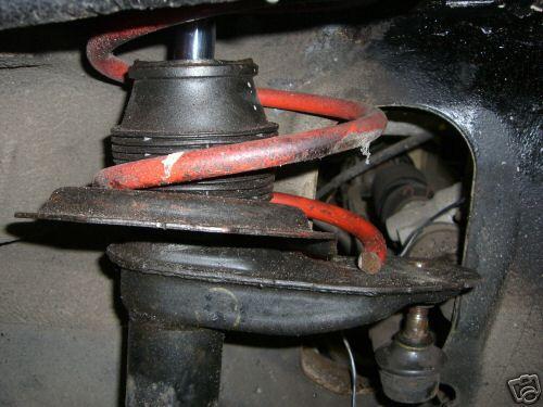

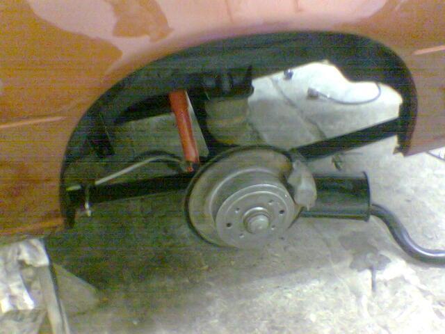

Werde Ihn auch auf 5 Loch umbauen, vorne Vectra A V6 Federbeine hinten Astra F Caravan Achse mit 5 Lochanbindung vom V6.
Der ist nur so tief weil die Vorbesitzer (totale Idioten) die vorderen Federn geflext haben und außerdem ist das Fahrwerk von einer Limousine, darum auch so tief hinten... -
#10 Dachte mir schon dass das nur gebastel sein kann. Das du ihn fast original machen willst finde ich gut aber due Farbe und der Chrom passen nicht zusammen. So kommt der ganze schöne Chromzierrat garnicht zur Geltung. Was ist den für ein Motor srin !? Schätze mal ein 1.6er oder !? Naja vom MV6 im D halte ich nix aber das muss jeder selber wissen. Achja und OCP hat auch nicht alles. Chrom z.B. gibts fast nichts bei denen. Auch Innenaussttungsmäßig. Der 5-Türer ist da besser als meine 3-Türer.
