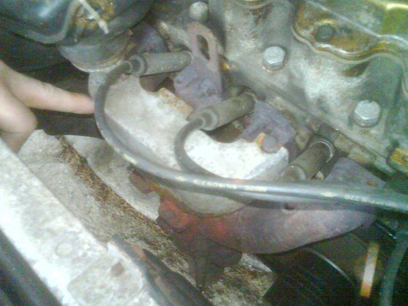

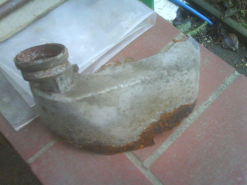

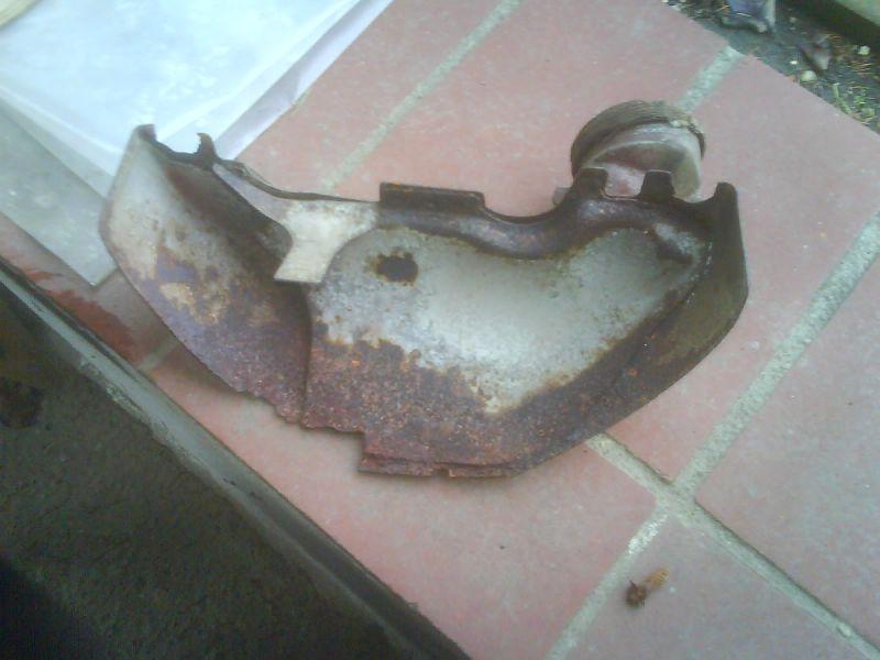

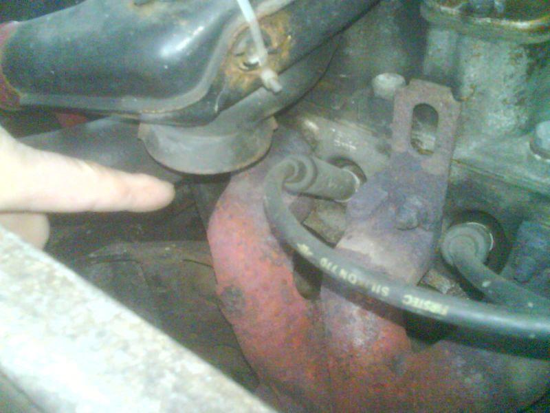

    Hey also hab folgendes prob hab heut früh unter mein auto geguckt und da lag nen blech?mein stiefvater hat gesagt das das irgendwie die krümer heizung wäre, weiß es aba au nich genau?kann mir jemand sagen was das für ein blech is?*mach morgen noch paar bilder rein*wo bekomm ich so was her hat so ein teil noch jemand??

    so sieht es aus
    ao sollte es aussehen
    joar das ises halt draussen
    was is das wer hat noch ein was kostet mich das

    Das Blech dient für den kaltstart.
    Damit sagt dein Luftfilter warme Luft direkt vom Krümmer.
    Somit wird der Motor schneller warm und der Leerlauf in Kalten zustand ist besser.
    Ohne das Blech saugt er nur die luft von der "umgebung"...
    Ich fahre schon seit langem ohne dieses Blech herum...
    Du bekommst es auf dem Schrottplatz, was wohl am günstigsten ist.
