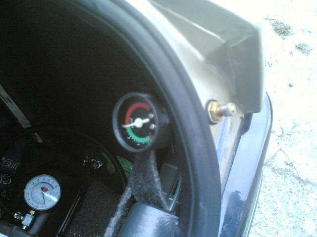

    Hallo Kadettmaus.
    Wie DSi_Naddel schon geschrieben hat, wüde ich sagen das du dich ja mal auf dem Schrott nach einer Anlage z.B. aus einem B-Omega umsiehst.
    Mein Omega hat sich vor dem FW-Einbau auch selbsttätig aufgepumpt und wieder abgelassen.
    Ansonsten nimmst du nur den Kompressor von einer solchen Anlage und verpasst der Anlage ein Magnet-Ventil das du von vorne mit einem Schalter bedienen kannst. Für das aufpumpen wird dann zusätzlich noch der Kompressor über ein Relais zugeschaltet.

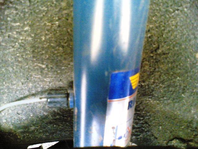

    Ich hab nen Satz "Monroe Rideleveler" drin... Genial die Dinger... Fahrzeug ist auch im beladenen Zustand besser beherschbar und selbst mit Anhänger, 4 Personen und 200kg im Kofferraum kann man locker das "Niveau" halten.
    Bis zu 8 Bar sind bei mir möglich. Auch problemlos mit meinen 40mm Federn... Vorne hab ich die Konis gelassen.
    Der Kompressor für die automatische Höhenregulierung muss auch noch her.

    Luft rein mit nem Kompressor ist klar und kein Problem. Wenn man bei Conrad oder sonstwo nach nem Magnetventil schaut, findet man unmengen. Ich weiß nicht, welches man da braucht.
    Wenn der B Omega auch ablassen kann, wäre das wahrscheinlich genau das richtige. Mal die Augen aufhalten.

    Das ist richtig. Der Omega läßt auch selbsttätig ab.
    Nach dem einschalten der Zündung wird in den ersten 10-15s der Beladungszustand über den Geber an der Hinterachse ermittelt und dann vom Steuergerät entweder aufgepumpt oder wieder abgelassen.
    Der Kompressor sitzt vorne rechts zwischen Radkasten und Frontschürze. Dort müßte eigentlich auch irgendwo das Magnetventil sein, denn in der nähe der Dämpfer und des Gebers ist es nicht, das wäre mir beim Ausbau aufgefallen :D
