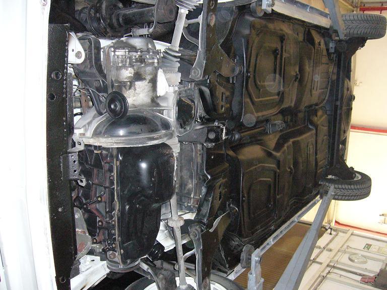

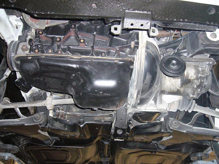

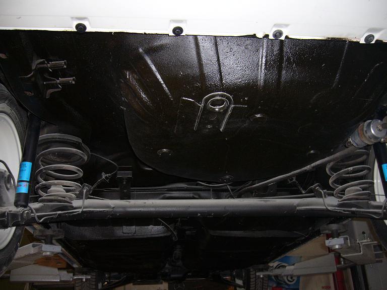

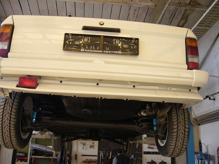

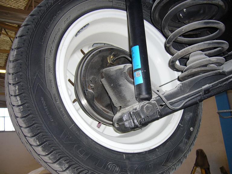

#67 Hallo miteinand,
nachfolgend mal ein paar neue pics, diesmal von unten. Ich denke es ist alles aufgetragen worden, um das Schätzchen so rostresistent wie möglich zu machen. Auch das Problem mit der Aufhängung der Benzinpumpe wurde gelöst.
Wenn Euch bei den Fotos etwas auffällt, bitte gerne noch feedback!
