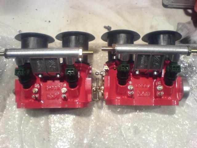

>173 mit Einzeldrossel mit Airbox und LuftfilterHier noch ein paar Bilder.

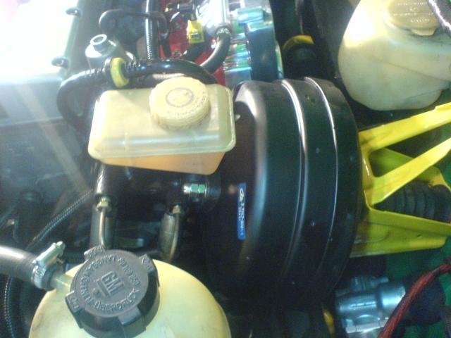

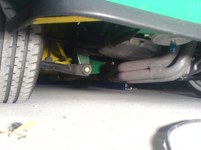

Omega-A 3.0 24v BKV:

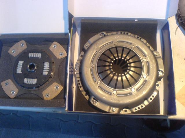

Kraftübertragung ans gesperrte F20-Getriebe:
