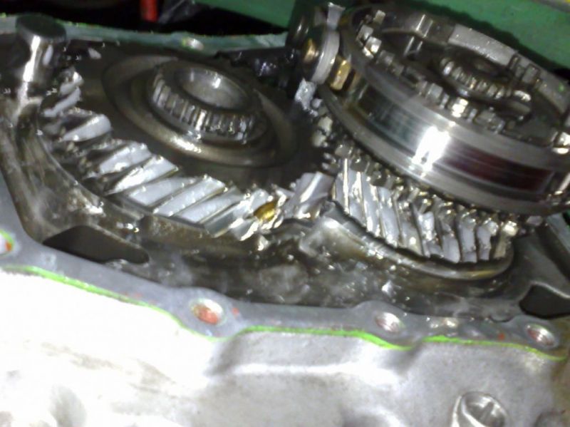

    Momentan steht der D ohne Motor und Getriebe auf meiner Hebebühne...
    ...Auf der Rückfahrt von Sevenum hat mein D einen Getriebeschaden erlitten und musste abgeschleppt werden.
    Bei über 200km/h und Vollast sind die Zähne des 5. Gangrades abgerissen.
    Ich habe das Getriebe komplett zerlegt und danach auf den Schrott geworfen.
    Jetzt muss ich noch die Sperre zerlegen und schauen ob diese auch was abbekommen hat!
    Foto vom 5. Gang
    Bis ein vernünftiges und haltbares Ersatzgetriebe gefunden ist
    werde ich diverse kleinere Änderungen durchführen
    und mich auch um die Auspuffanlage kümmern.

    So der D ist soweit wieder komplett und somit kann die Saison kommen.
    Als Getriebe wurde nun ein von GEMA-Motorsport generalüberholtes, modifiziertes F18 Getriebe verwendet.
    Die Übersetzung wurde auf den Leistungs- und Drehmomentverlauf des Motors abgestimmt. (Übersetzung ist nun kürzer)
    Für den 5. Gang wurde eine Zusatzumlaufschmierung eingebaut.
    Die Sperre aus dem F20 wurde zerlegt, komplett gereinigt und konnte anschließend wieder verwendet werden.
    Zwischenzeitlich habe ich meine Auspuffanlage geändert und den zu hohen Staudruck beseitigt.
    Anschließend habe ich noch die kompletten Fahrwerksbuchsen auf PU umgerüstet.
    Nachdem die Teile von GEMA zurück waren konnten Motor und Getriebe endlich wieder eingebaut werden.
    Jetzt steht nur noch ein Prüfstandlauf bei RISSE Motorsport aus. Mal sehen was der geänderte Auspuff ausmacht?
    Nach den ersten Probefahrten ist schonmal klar:
    Der geänderte Auspuff, die neuen Fahrwerksbuchsen und das GEMA-Getriebe machen sich deutlich positiv bemerkbar.
