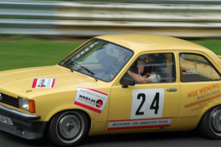

Wenn genug Kohle da ist,kann man wohl auch ein umgebautes BMW M3 Getriebe nehmen,aber unter 1000 Euro tut sich da leider nix.
Wir haben im Kadett C mit über 200 PS nun auch das 265er ( Vorher 2 Getriebe zerstört ) und werden mitte des Jahres berichten.
