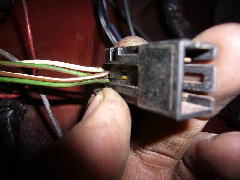

Stecker Identifizierung - Fahrerfußraum links
#2 Wenn es
- WS
- WS-BN
- GN
- GN-BN
wäre, würde das zu Lautsprecher-Anschlüssen passen.
11 Lautsprecher hinten rechts + (PLUS) WS
12 Lautsprecher hinten rechts - (MINUS) WS-BN
17 Lautsprecher hinten links + (PLUS) GN
18 Lautsprecher hinten links - (MINUS) GN-BNDie Nummern gehören zu den Kontakten des ISO-Steckers.
#3 Ja, aha.. meinste das könnte hinkommen.. ?!
Für Lautsprecher hinten.. naja, warum eig. nicht.. zum
schnellen Nachrüsten vll schonmal bis dahin gelegt.
Bei Gelegenheit werde ich mal kucken, ob diese Leitungen
auch hinten irgendwo ankommen..Gute Idee jedenfalls!.. o)
Falls noch wer eine Verwendung vermutet, nur zu.. o)Danke,
Rob. -
#8 dann hast du aber eventuell irgendwo hinter deiner verkleidung einen gegenstecker dazu, der zum radio führt, es sei denn der original-iso-stecker vom radio wurde ausgetauscht...
wenn du also das nächste mal dein radio ausgebaut hast, kannst du ja mal nachschauen, ob dort 4 lautsprecher-kabel herausführen. wenn ja, dann sollten die kabel für die hinteren beiden lautsprecher auch im fahrerfußraum ankommen und dann durch jenes kabel nach hinten geführt werden. -
#9 Soviel wie ich weiß,gehn die Kabels von dem Stecker ans Autoradio (ist auf jeden fall so beim ECC und beim Cabrio gewesen)da war der Stecker allerdings rund gewesen und von hinten musst du dann wahrscheinlich nur die Kabels bis nach vorna an den "Verteiler" legen.
Opel hat beim Omega A auch so geplant.Der Stecker für den Bordcomputerschalter lag gut verpackt und versteckt unter der Mittelkonsole.Die Kabel gingen dann in den Fahrerfußraum,wo ein weiterer stecker lag und man musste die beiden Stecker nur ineinander stecken und schon Funzte alles.
