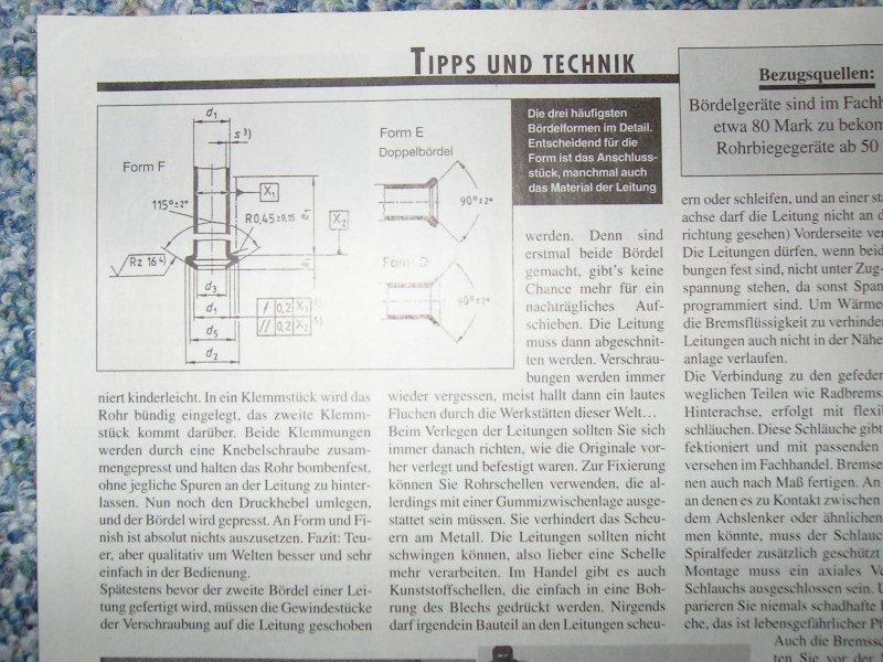

    So eine Bremsleitung hat einen Außendurchmesser von 4,75 mm. Die Überwurfmuttern haben ein M10x1 Gewinde. Es gibt aber 2 unterschiedliche Überwurfmuttern - und zwar die Seite, die am Bördel liegt ist entweder eben oder hat eine Senkung - hängt davon ab, was für ein Bördel drauf kommt. Wenn ich mich nicht ganz täusch brauchst du die mit Senkung (für komplett orginal GTE). Kadett E, Ascona C usw. haben dann schon das andere "System".

    Also ich fasse mal zusammen:
    - Bremsleitungen Durchmesser 4,75mm
    - Überwurfmutter Durchmesser (Gewinde): 10mm
    - Überwurfmutter Länge (Gesamt): 16mm
    - Überwurfmutter Gewinde Länge: 10mm
    - Überwurfmutter hat 11er Schlüsselweite
    Komme ich mit 10m Bremsleitungen hin?
