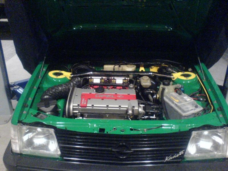

    Ich fahre eine Sandtler-Airbox mit 100mm Anschluss und Ansaugtrichter hinterm Kühlergrill.
    Die Luftmenge die der Motor damit bekommt reicht bis jetzt aus.
    ...und mein Motor braucht viel Luft!
    Hier mal ein Bild:
    www.dohc-16v.de

  • #15
    So, meine System B2 Box ist nun auch verbaut.
    Hab' sie so ähnlich eingebaut wie bei dohc-16v auf dem Bild zu sehen ist.
    Allerdings fahre ich ja noch die originale Drosselklappe und habe daher den originalen Schlauch zwischen Luftmengenmesser und Box genommen - sollte auch o.k sein, oder ?
    Ich hab' mal folgende Teile verbaut :
    Alutrichter 100mm
    Gehäusehälfte 100mm
    Luftfilter
    Gehäusehälfte 70mm
    Das ist quasi der größtmögliche Einlass und der Anschluß passt auf den serienmässigen Schlauch der zur Drosselklappe geht.
    Was mich ein bisschen wundert sind die Abmessungen der Box ansich, die ist ja schon sehr kompakt.
