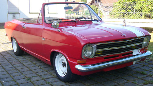

Die Kadett B Cabrio Baustelle !

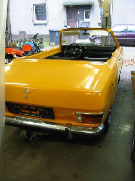

    Meine neue Freizeitbeschäftigung ! So stand er ca 850km entfernt !
    Dann kam 3.2.1 meins und ca 22 Stunden Dauerpower auch für "The Transporter" ,Nachdem er diesen Test bestanden hat war ich beim Tüv und fahre ihn täglich !

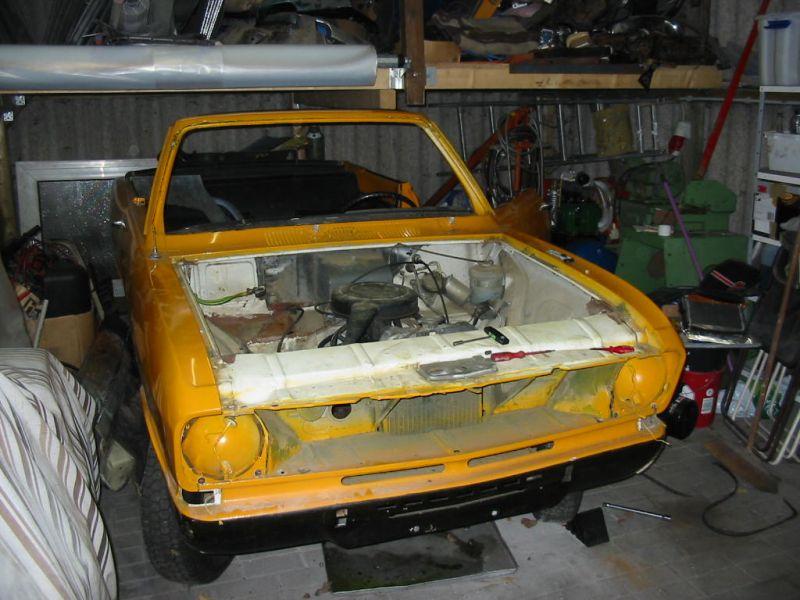

    Endlich an meiner Halle angekommen.
    The Day after

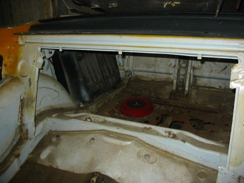

    Ich weiss er hat nen Kofferraum ?(
    Unter Spachtel und Silikon habe ich ihn gefunden
    8o der Bodenseh !
    und Berge alles da :(
    Über den weiteren Stand halte ich euch auf dem laufenden !

    Zum Cabrio
    [GLOW=#87CEEB]16vcabrio[/GLOW] - anhalten zwecklos alles Eingetragen
    Bei der Gelegenheit konnte ich die Jacken und Zeitungen mal aus dem Kofferraum holen die in den Hohlräumen steckten damit man nicht soviel Spachtelmasse braucht ! X(

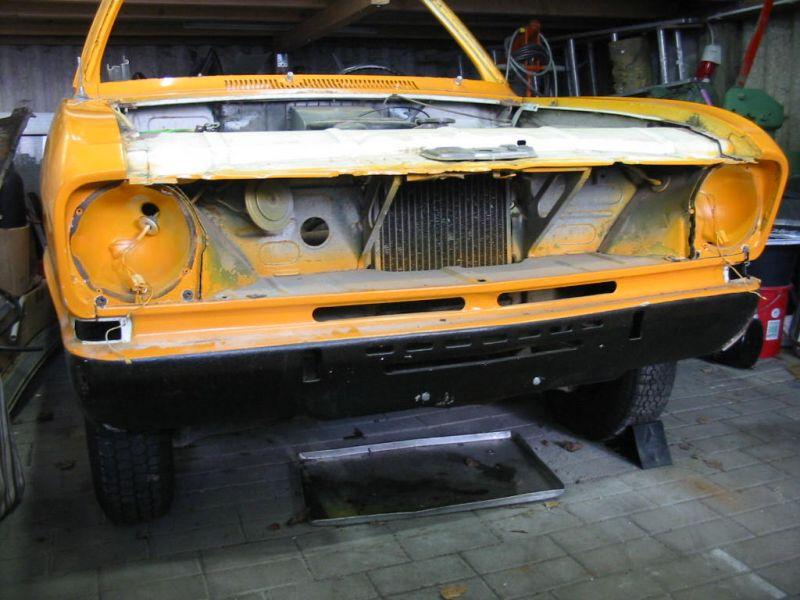

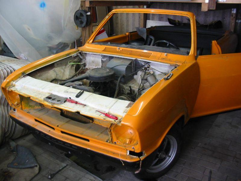

    Samstag haben wir endlich angefangen den kleinen zu zerlegen nachdem wir den GT zum laufen und den Zahnriemen am "Transporter" gewechselt haben !
    Schön das alles so leicht abzuschrauben ging .
    Besonders schön waren die in Wagenfarbe lackierten Blinkerbirnen und die nicht angeschlossenen Stecker der Scheinwerfer ?(
    Nach dem Ausbau der Rückbank wusste ich auch wie man den Kofferraum der vorher zugespachtelt war nutzen konnte . Es wurde einfach das Kreuz das zur Stabilisierung hinter der Rücklehne ist herausgetrennt :bloed:

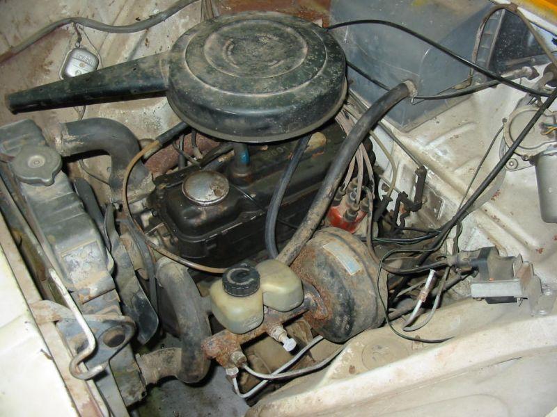

    Wer sich das Geld für die Bremsbeläge sparen will greift einfach auf diese einfache Lösung zurück !
    :ahhhh:
    Die Bremsleitung für hinten abschrauben und den Anschluss mit einer Schraube verschliessen !!!!!!
    !! NICHT NACHMACHEN LEBENSGEFAHR !!
    l gespannt was wir noch so alles finden beim weiteren
    Zerlegen !
